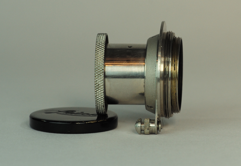

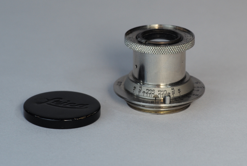

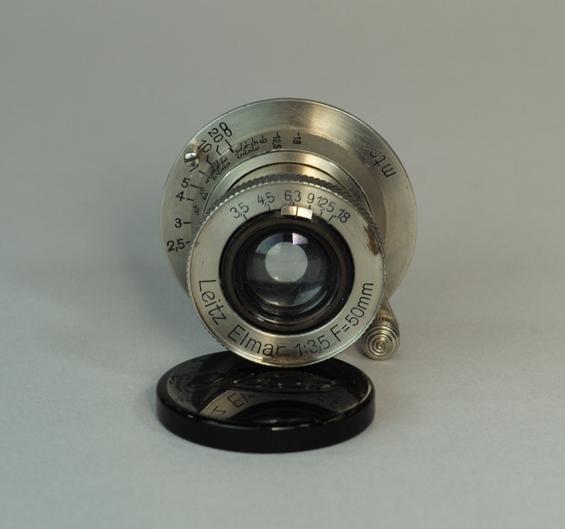

Suite à mon post sur un Leica I modifié II, il y a t'il un moyen de connaître l'âge d'un objectif,( une fourchette) lorsque cet objectif n'a pas de n°.
Voici l'objet
Merci d'avance
Gil

Bonjour !
  • Il s’agit du classique Elmar f:3,5/50 mm nickelé.
  • Pas de repère infra-rouge.
Une fourchette ? Entre 1931 et 1935…
L'Elmar présenté ici n'a pas de numéro. Il est nickelé. Cette absence de numérotation situe sa fabrication avant 1930.
D'autre part, il est équipé d'un bouton poussoir de mise au point en forme de chapeau de champignon, avec blocage à 7 heures en position "infini". Auparavant de 1930 à 1932 cette commande de mise au point en forme de battant de cloche se verrouillait en position 11 heures. C'est en 1933 qu'apparaît la commande visible sur l'objectif présenté ici. Cette configuration nouvelle permettait ainsi d'utiliser ces objectifs sur le nouveau III Modèle F, sorti en 1933, avec en face frontale une molette de réglage des vitesses lentes.
C'est dire que cet Elmar a été "modernisé" en usine par Leitz à partir d'un objectif plus ancien de fabrication antérieure à 1930 porté par un Leica IA à objectif fixe transformé en Couplex.
L'ensemble a été transformé en Leica II, (N° du boîtier originel ?), mais postérieurement à 1932, et standardisé.
On doit donc considérer que c'est un objectif antérieur à 1930 réhabilité en modèle aux caractéristiques datant de 1933. Le numéro du boîtier permettra peut-être de le dater avec plus de précision. Il est possible aussi que la transformation ait été faite en 1935. Cela nous ne pouvons pas le savoir.
Un peu compliqué certes mais il ne peut y avoir d'autre explication.

Merci Jean pour tes explications,
le boitier porte le n°30140 et est de 1930. Je pense que le boitier et l'objectif ont été modifiés en même temps.
Certainement après 1933.
Il serait d'ailleurs intéressant de savoir si on retrouve sur ce Couplex issu d'une transformation s'il est conforme au modèle de 1932, première année de fabrication, où s'il présente, ce qui est probable, certaines caractéristiques apparues à partir de 1933. Voir ici : http://www.summilux.net/avis/LeicaII.html

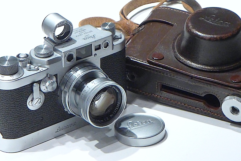

Je viens de recevoir un beau Leicavit ( merci FRISCO :wink: )
Mon IIIg est tout équipé maintenant.
Eh oui, avec mes lunettes un SBOOI est plus confortable ... même avec un IIIg .... :oops:

:applaudir: bel ensemble
