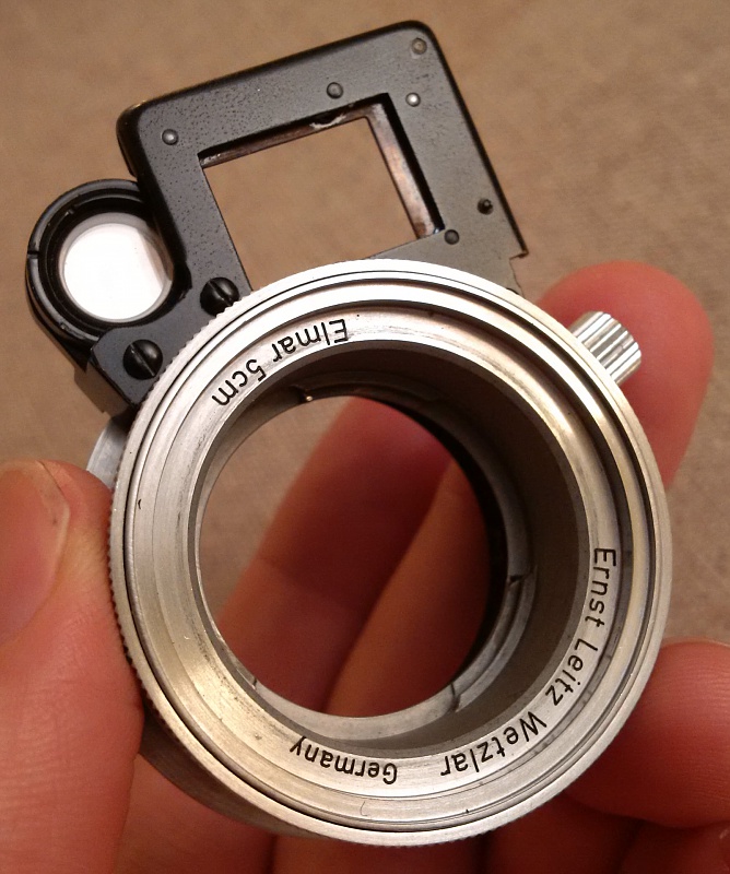

Je reviens vers vous après une intervention sur le NOOKY : démontage, réparation, lubrification. Celui-ci avait visiblement déjà été démonté et le ressort permettant le déplacement de l’équerre, mal repositionné.
Après rectification, le mécanisme fonctionne bien. Je poste une photo où on peut voir l’équerre en position sortie maximum.
:iboitier: BlackBerry BlackBerry Classic
Par contre, je n’arrive pas à bloquer mon objectif dans les ailettes au fond du fût, il ne cesse de tourner.
Est ce que certains ont déjà eu ce problème?
Messages : 8047
Quel objectif essaies-tu de mettre dedans?

Bonjour Cedric,
Évidemment mon elmar 5cm d origine comme il est écrit sur le machin. ;)
Mais je commence à me demander si ce NOOKY n a pas été bidouillé...

Jean D.
    Il est normal que le fût puisse tourner
Messages : 6259
Depuis le 24 jan 2004
Bonjour !
:applaudir: Bravo Jean-Michel pour cette superbe photo !
Ici, dissimulant peut-être une contrepèterie, Mimo a écrit :
(…) je n’arrive pas à bloquer mon objectif dans les ailettes au fond du fût, il ne cesse de tourner. (…)
:idea: Il faut :
  • visser le NOOKY sur le boîtier Leica,
  • saisir l’Elmar (étant "rentré") entre le pouce et l’index par sa couronne antérieure guillochée,
  • engager la baïonnette arrière à trois ailettes de l’Elmar dans la partie correspondante du NOOKY,
  • faire pivoter la couronne d’un angle assez faible pour verrouiller l’Elmar (manœuvre analogue à celle permettant de le verrouiller en position "sortie" pour la photographie courante).
De même que pour verrouiller l’Elmar en position "sortie", il n’y a pas d’encliquetage (verrouillage par friction).
Lorsque l’Elmar est verrouillé sur le NOOKY, il est normal que son fût puisse tourner autour de la coulisse et c’est sans importance (en cette configuration il ne sert à rien) ; ce fût comporte la rampe hélicoïdale servant à la mise au point en photographie courante et le NOOKY substitue la sienne.
J’espère être clair… et merci à nouveau pour le dico !

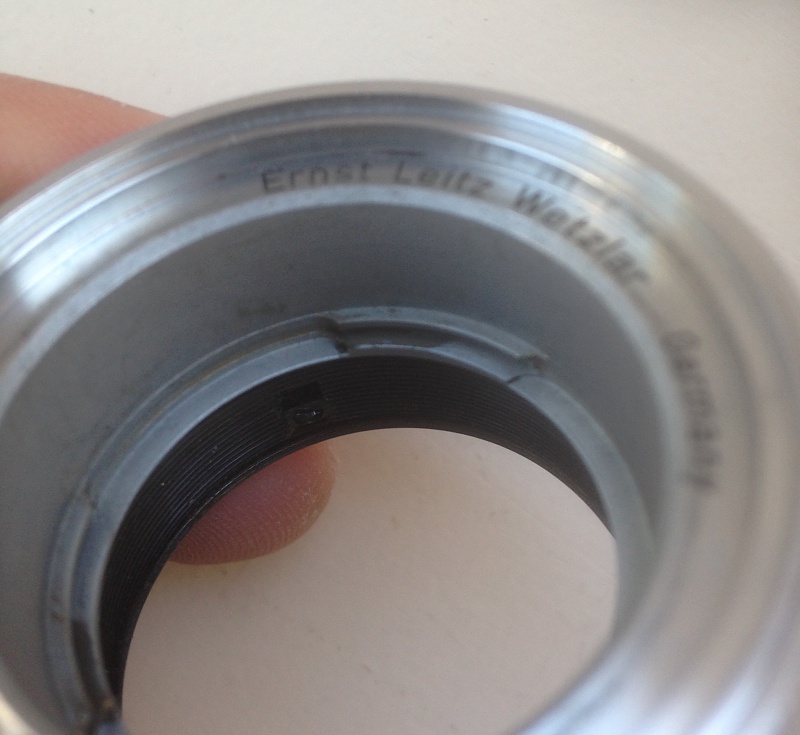

Décidément, je suis vraiment nul.
Je n'arrive toujours pas à verrouiller l'objectif. Les Ailettes tournent dans le vide, je me demande si le Nooky n'est quand même pas endommagé.
Je poste une photo du détail de l'intérieur du fut, en fait, les Ailettes de mon objectif passent sous les ergots du nooky et ne se bloquent pas. C est frustrant...
Messages : 12065
il a l'air très bien ton NOOKY, le problème doit plutôt se situer au niveau des ailettes de ton optique qui ont perdu du ressort. J'ai eu cela sur mon summar et j'ai réglé le souci avec un tournevis très fin (0.8mm) en le glissant dans les fentes d'élasticité des ailettes. C'est délicat à faire, donc y aller doucement.

Ok merci je vais essayer ça, mais j avoue que je commence à me décourager ...
Messages : 10588
Pourquoi ou par quoi te décourager :?:
Tous problèmes sont livrés avec des solutions :content: .
Comme l'a suggéré Jean-Philippe, cette situation a été envisagée dès la conception de l'Elmar 5cm.
L'usure (ou affaissement du ressort) des ailettes a été prise en compte par :leica: .
