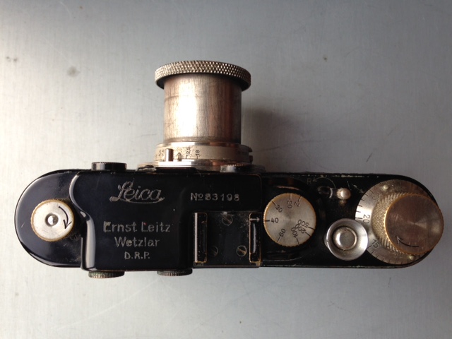

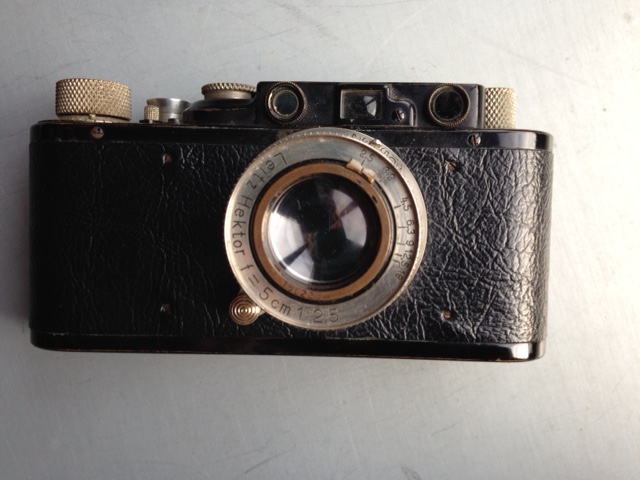

Bonjour à tous

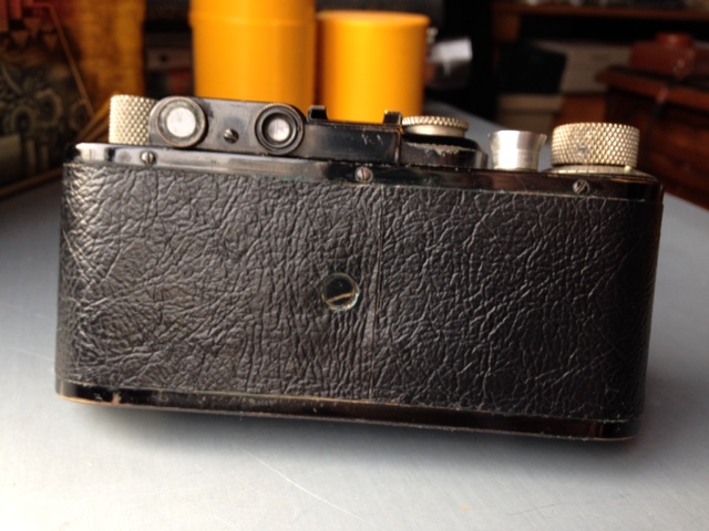

pour l'hektor (n°non référencé) sans doute début 1932, j'ai acheté ce Couplex 5 chiffres de fin 1932. La vulcanite est "bizarre" et coupée au dos! bidouillage?
Que dire de la cuvette du déclencheur?
iboitier: Apple iPhone 5c :iobj: iPhone 5c back camera 4.12mm f/2.4
Merci pour votre sagacité

Il est très beau mais la vulcanite ne me semble pas d'origine.
La "vulcanite" (c'est plutôt du cuir, ici, me semble-t-il) n'est en effet pas d'origine. Mais elle n'est pas "coupée au dos", c'est la disposition d'origine, qui permettait de ménager un petit orifice permettant de caler précisément les optiques, avant l'apparition des modèles "standard".
La cuvette du déclencheur, par contre, me semble provenir tout droit d'un stock de pièces détachées pour Zorki (mais on peut en trouver, même nickelées, en Chine, je crois).
Piga
Messages : 4985
Depuis le 13 nov 2005
On en rencontre parfois, en effet. Au cas particulier, si la collerette était d'origine elle serait nickelée, et non pas chromée (ou peut-être en alu ?) comme celle-ci.

Piga a écrit :
Je pense que par "coupure" notre ami entendais le trait que l'on perçoit de haut en bas à 5mm environ à droite de l'orifice de calage.

"vu l'état du revêtement, un changement s'impose.
La faire refaire par Marc Nicolas à Bordeaux serait de bon aloi.
Et de grâce, changer la collerette du déclencheur !!!"
Oui, oui, JFK, cela va se faire il faudra juste attendre "la grâce" du banquier
je vais vous tenir au courant!

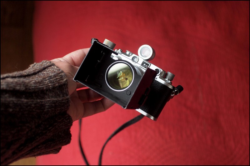

IIIc tout prêt :grin:
:grin: :content:

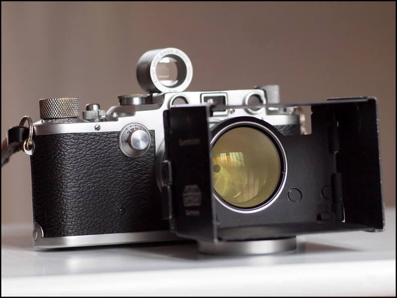

Ou comme ça aussi, plus posé :cool:
Mouais, pas mal... :razz: et sinon de dos ça donne quoi ? :lol:
De dos? Bas... j'essayerai un jour, avec un joli modèle en plus :lol:

Merci à Stéphane pour ces deux illustrations de son Leica IIIc. Je remarque :
  • la "marche d’escalier" sous le levier de débrayage (boîtier antérieur au n° 400000),
  • une inhabituelle collerette de déclencheur (du type à cannelures utilisé jusqu’au Leica IIIb).
