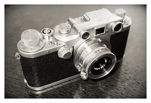

Pour un 35mm, il y aura moins de choix:
- un Summaron 3.5/3.5cm sera un choix raisonnable, tout petit mais il fait le max. si l'on accepte f/3.5
- un Canon 2/35mm a tout pour plaire si l'on accepte son diamètre très rare pour filtre de 40mm
- et bien d'autres choix chez Voigtlander et autres, en cherchant un peu
pour avoir une idée de leurs tailles, j'ai mis une image dans ce post (deux LTM l'un au dessus de l'autre)
