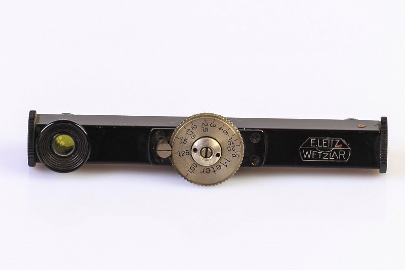

Il me faut donc : un FOFER ou FODUA? Grande roue ou petite roue pour 1928?
Merci d'avance.
Alors les experts pour 1928?
FOFER =
FODUA = (j'ai trouvé 2 versions)

Bonjour !
Perplexe, Superpinpon demande :
Il me faut donc : un FOFER ou FODUA ? Grande roue ou petite roue pour 1928 ?

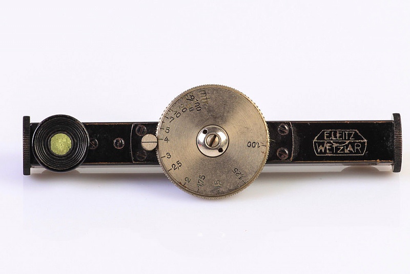

:wink: Pour vraiment ne pas commettre d’anachronisme : télémètre à petite roue, c’est-à-dire FODUA.
Je crois que le télémètre FOFER est apparu en 1931 ; le diamètre de sa roue est passé de 21,5 (FODUA) à 35 millimètres pour augmenter la précision de la lecture, en raison de l’apparition de l’Elmar f:4,5/13,5 cm.
:idea: Mon avis personnel : ces télémètres demeurent de splendides objets très précis, mais ils enlaidissent le boîtier (ou plutôt l'encombrent) et surtout le rendent moins maniable lorsqu’ils sont montés dans la griffe porte-accessoire ; autant les utiliser à part, si vraiment nécessaire…

Merci Jean D., c'est l'info qu'il me manquait.
Tout à fait le même point de vue esthétique.....mais bon, j'ai bien envie de remplir ce petit bout de cuir ;-)
J'ai vu que certain ont des numéro. En 1928, ils étaient présent ou non? Si oui, une idée des numéros?

Bonjour !
Perfectionniste, Superpinpon nous confie son souhait :
C’est en effet tentant ! Mais je suppose que le FODUA ne peut être arrimé sur le petit pied ultérieurement prévu pour le FOFER…
Serais-tu donc obligé d’envisager un léger anachronisme pour garnir cette jolie sacoche ? :wink:

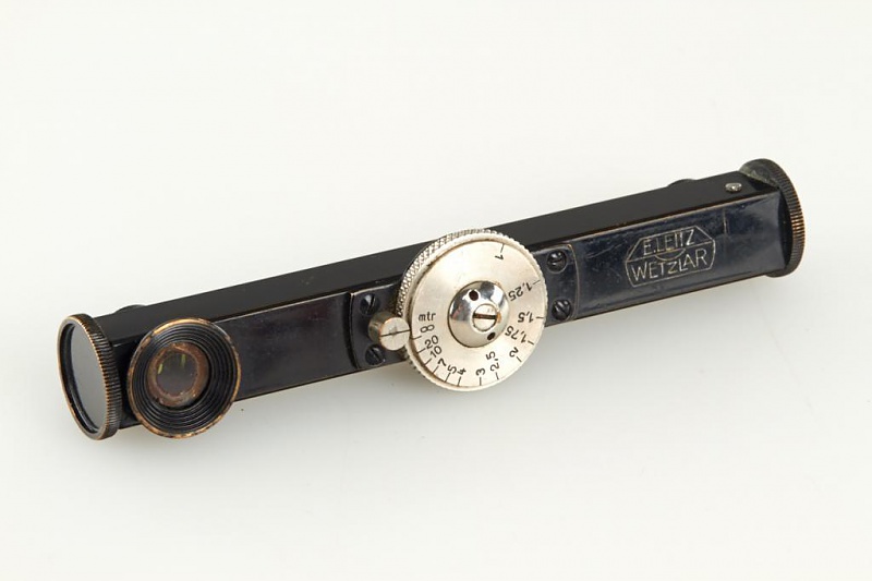

A propos de la numérotation de ces télémètres, lis ici : Victor estime que « seul le FODUA a un numéro. Ils n'en ont pas tous eu ».
Photo © Victor Bel
De haut en bas, sur son illustration :
  • FOKOS (en fait probablement plutôt HFOOK tel quel, car pourvu du petit pied rotatif) ; sur la boîte on devine l’inscription FOKOS.
  • FODIS (c’est-à-dire l’ensemble FODUA + son étui en cuir EUVER) ; ce FODUA est numéroté.
  • FOFER sur probablement un étui analogue EUVER.
Longueur des bases télémètriques :
  • FODUA et FOFER : 10,5 cm
  • FOKOS (avant-guerre) : 7,5 cm
  • FOKOS (après-guerre) : 6,2 cm
