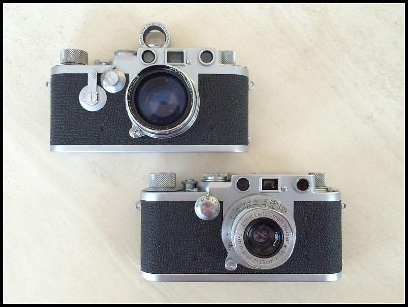

J'ai de nouveau un vissant depuis tout juste un mois et j'essaie toujours de m'expliquer comment, après m'être cru guéri (voir le fil en question) j'ai replongé de nouveau moins de trois mois après avoir revendu mes If, IIf, IIIf...
Une réponse facile à la question initialement posée par Couplex vingt pages plus haut serait : parce que…
Un peu d'introspection, et la réponse sera moins courte. Un vissant (III modèle F de 1933) a été mon premier Leica. Vingt ans plus tard, ayant eu ensuite un M2 puis un M4 je l'avais bêtement revendu. Encore vingt ans et j'ai acheté un IIIf (nostalgie ?), suivi d'un IIf et d'un If (collection ?), tous revendus dix ans après. Et maintenant, pourquoi diable de nouveau un IIIf ?
Parce que j'aime photographier. Et que quand je ne photographie ni en 4x5 ni en 120, c'est avec celui-ci que je me sens le mieux.
Mais encore ? À cause du style. Je crois vraiment à une interaction entre l'outil, le regard et le sujet (et parfois le regard du sujet sur l'outil). Un vissant a un style inimitable, c'est une pure beauté que les M sont loin d'égaler. C'est aussi une merveille de mécanique, avec des raffinements qui ont disparu avec les M. Par exemple, lorsqu'on actionne le débrayage l'obturateur revient en position désarmée, quelle que soit sa position antérieure , réarmé ou à moitié. À quoi bon ? À éviter ce qui m'est arrivé plusieurs fois avec un MP, d'avoir l'obturateur très légèrement ouvert pendant tout le rembobinage – et même si par la suite mon MP avait été révisé, je ne rembobine plus dorénavant un M que bouchon devant l'objectif. Autre raffinement : le bouton du déclencheur qui tourne quand on arme mais aussi quand on rembobine : facile pour connaître le moment précis où la pellicule est bien rembobinée mais pas tout entière dans la cartouche. Et encore : le réglage dioptrique du télémètre. Ou la possibilité de réaliser facilement des surimpressions.
Et puis les vissants sont petits, leurs optiques aussi ; quelques millimètres en moins que les M, mais suffisamment pour faire la différence entre un boîtier qui tient dans le creux de la main ou trouve sa place dans une poche, et celui que l'on doit porter à l'épaule ou dans une sacoche – ce qui fait parfois la différence entre l'appareil que l'on a avec soi et celui qu'on laisse à la maison :
:iboitier: IIIf :iobj: Summaron 3,5 / 3,5 :ifilm: Lucky SHD 100 :labo: D76 1+1
Bien sûr il y a quelques inconvénients : le chargement laborieux (mais source de grande satisfaction lorsque je le réussis en moins de 1'), l'absence de cellule intégrée (mais qui se soucie d'une cellule intégrée ?) et une gamme optique qui ne s'est pas renouvelée depuis 50 ans. Mais au moins on peut se dire que l'on a un appareil d'exception, pas à la portée du premier geek venu. C'est sans doute mon côté snob…

Merci ! La retrouvaille est complète depuis qu'il a de nouveau un Summitar :
(le IIIf avec le Summaron n'est pas destiné à lui tenir compagnie bien longtemps ; en fait il servait de bouchon AR au Summitar...)
