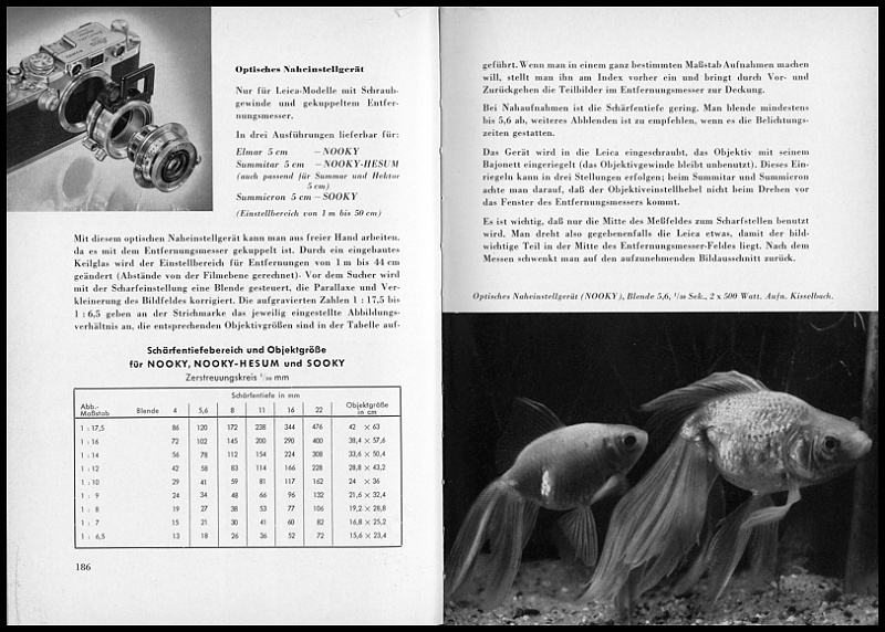

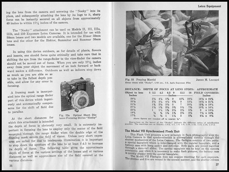

Bonjour à tous,
Je me permets d'intervenir sur ce fil suite à l'achat du "bidule" en question.
"Bidule" que je souhaite utiliser sur mon Elmar 5/3,5.
Or sur la boiboite rouge, fournie avec ce bel objet, est écrit : "NOOKY / NOOKYHESUM".
Sachant qu'il existait diverses versions et que celle désirée se devait de répondre au doux nom de "NOOKY" tout court, une bouffée d'angoisse me submergea au déballage.
Bouffée qui retomba lorsqu'une fois déballé je vis "gravé" sur l'objet en question "Elmar 5cm".
Tout est bien qui finit bien me direz-vous. D'autant que les différents schmilblicks s'emboitent les uns dans les autres.
Mais, car il y a un mais qui m'amène ici, l'Elmar une fois fixé grâce aux baïonnettes peut tourner/coulisser... je ne sais si cela est normal... je ne sais s'il doit être impérativement mis dans une certaine position ou si cela n'a pas d'importance...
J'espère ma description suffisamment claire (?)
Merci par avance pour vos réponses.

Piga
Messages : 4988
Depuis le 13 nov 2005
Oui, la monture de l'Elmar peut tourner / coulisser, c'est strictement sans importance : la seule chose qui compte avec le NOOKY est que le fût de l'optique soit bien verrouillé dans le bidule.
Ci-joints deux extraits du "Leica Buch" et du "Leica Manual" qui indiquent le mode opératoire :
