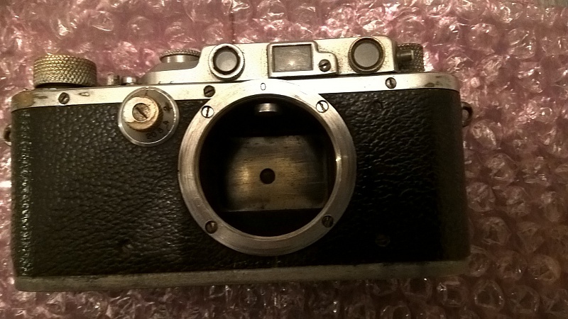

J'ai tenté le WD 40 de manière très légère via un coton tige très délicatement autour du fut de l'objectif... Je ne pense pas avoir pris beaucoup de risque mais peut être cela restera inefficace. Si c'et le cas, je recommencerai l'opération une 2ème fois.

Elmar retiré ! Et je pense sans conséquence pour l'optique...
J'adore quand un plan se déroule sans accroc !
Par contre, il est passé où le rideau ? :shock:

Ouais, franchement, ce boîtier est le candidat idéal pour un aller-retour en Russie (voir supra) car pour 88 dollars Oleg révise tout, change le miroir de télémètre et pour 6 dollars de plus te met des rideaux neufs. Et si, comme ce fut mon cas, tu lui demandes gentiment, il révisera ton Elmar dans la foulée pour pas un sou de plus.
Mais après chacun fait comme il veut...
Benja
Je suis d'accord avec toi JFK mais quand on est fauché, ce qui est mon cas, on ne peut pas toujours faire bosser un copain summiluxien aux doigts de fée et encore moins un réparateur inscrit au registre du commerce. :sad:
Il y a vraiment du boulot sur le IIIa de Marc et avec ce que va lui demander un réparateur français il aurait pu s'acheter un appareil en parfait état auprès de l'un de nous ou d'un vendeur ebay.
Mais bon, après, c'est à Marc de voir ce qu'il veut et surtout peut faire pour son vieux papy-Leica bien buriné. :wink:

Il y a aussi des réserves sur le travail (ou le non travail) du dénommé Oleg, pour ma part je ne re-tenterai pas l'expérience.
Sans les moyens de faire avec assurance de résultat je ne fais pas: perdre un peu quand on n'a pas les moyens c'est pire que perdre beaucoup quand on les a.

Vous êtes sûr qu'il n'y a pas le rideau?
On ne voit rien et il a l'air d'être bloqué en pose T. Avez-vous manipulé le bouton d'armement, voir si il tourne dans le vide?

Je vais essayer de préciser les choses... Quand je tourne la molette pour armer, il m'est impossible de faire un tour complet mais simplement une moitié de tour. Cela libère le bouton déclencheur. J'appuie dessus. J'ai un claquement et le déclencheur remonte. ce qui me permet de réarmer d'une moitié de tour.
A mes premiers essais, je parvenais à déclencher aux vitesses rapides (1000 à 100) et à armer normalement. Puis ça c'est grippé, peut être quand j'ai essayé des vitesses plus lentes. Pour le rideau, je viens d'arriver à le déployer mais il est reparti ! ;)
En tout cas, il est bien là...
