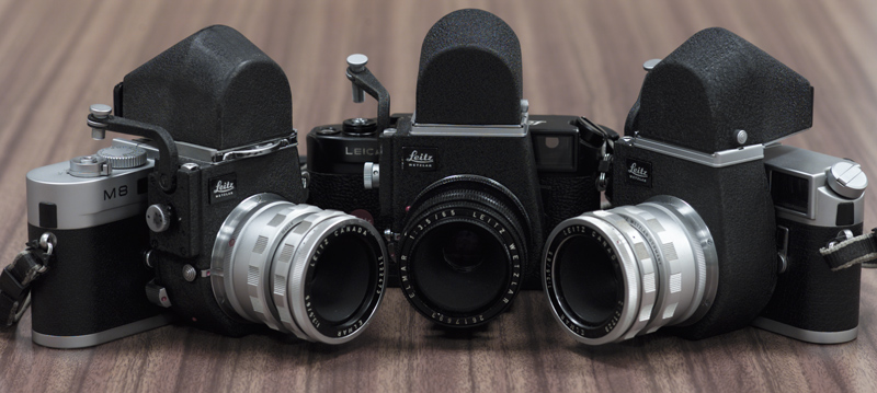

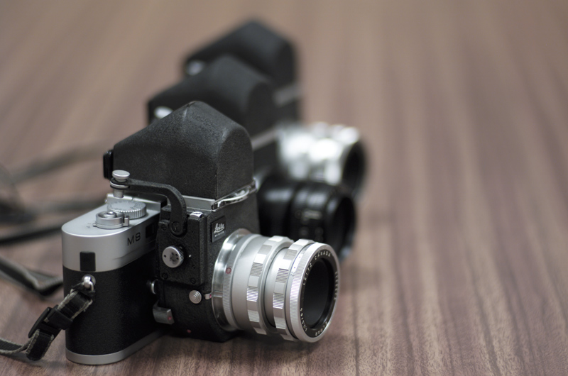

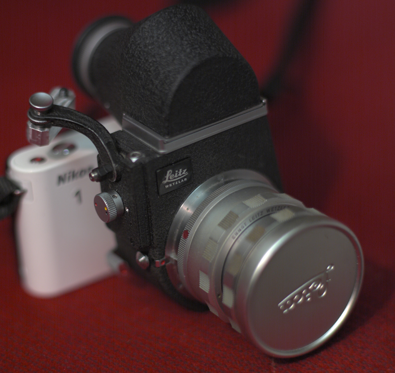

il ne faut pas mettre une optique noire sur un boîtier chromé:
un petit montage perso
Messages : 10783

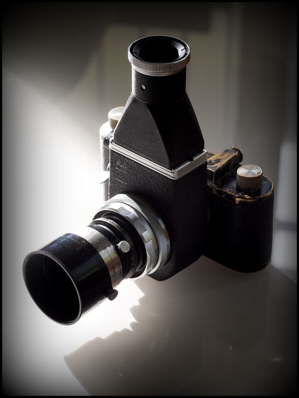

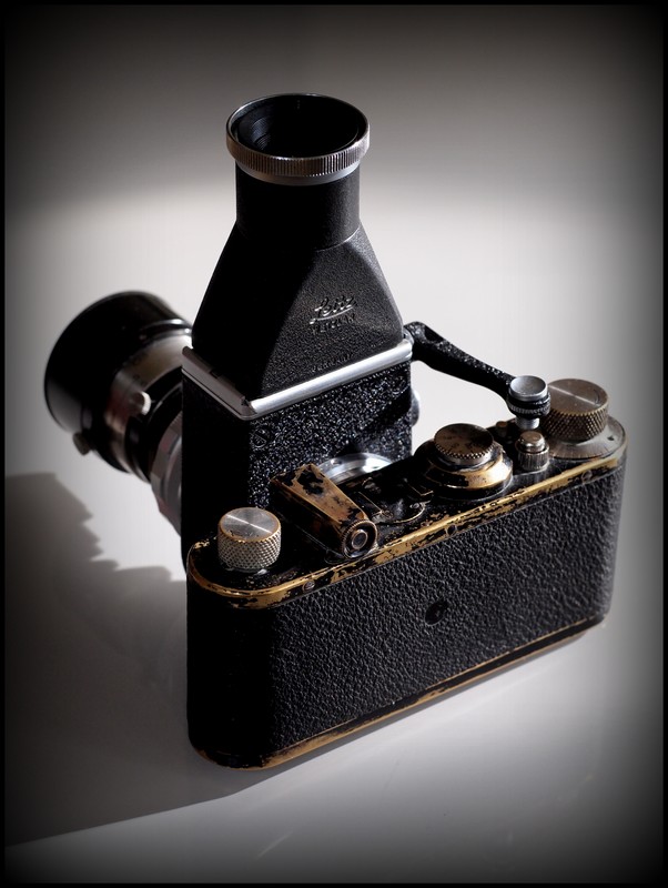

La Visoflex II sur un vieux vissant IC, avec presque trente ans d'écart, absolument compatible :content-anim:
Deux photos faites avec cette ensemble:
:ifilm: Tri-X

Stéphane, si je puis me permettre, ton LVFOO que l'on voit page précédente et ci-dessus est monté à l'envers - pas à la manière de l'OTXBO que je signalais page précédente, au prix d'une erreur grossière de ma part (j'avais rajouté une sixième lettre) - mais l'inscription Leitz doit être devant. Non, non, pas pour impressionner le sujet, mais parce que, monté comme ceci, il ampute très très légèrement l'image formée sur le verre de visée, du genre 0,5 mm sur la partie haute. Et surtout qu'il ne doit pas être correctement verrouillé, les petites billes présentes dans le châssis du dépoli ne pouvant prendre place dans les cavités ad hoc du LVFOO (il est possible que les petites billes n'aient pas été présentes sur tous les modèles de Visoflex, ni les cavités ad hoc sur tous les LVFOO, mais du moins c'est ainsi que se présentait mon matériel).
Ce qui n'enlève rien à la qualité des photos prises avec que tu nous fais le plaisir de partager !

Tu as sans doute raison Raymond, sauf qu'il s'agit du OTVXO avec sa forme pyramidale. Le LVFOO est conique et va sur la Visoflex 1.
C'est sans doute au cause d'une habitude, celle de monter les viseurs externes sur le porte accessoire de mes Leica, par l'arrière de l'appareil. Pourtant ces photos sont anciennes, montrées sur Flickr à l'époque et sur summilux.
Et bien merci pour ta remarque. J'ai constaté qu'on peut monter le viseur et le faire glisser dans les deux sens. Difficile de voir la différence en action.
