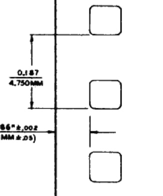

Est-ce obtenu en comptant les perforations du film? C'est Sherlock Holmes!
source
Distance entre perforations: 4.750mm
Diamètre du cercle visible sur la photo: 6 perforations, soit 28.5mm
