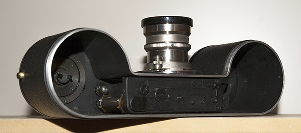

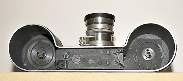

Réglé, calé et bloqué en hyperfocale pour photographe de rue ? Les Photographes de rue, prenaient les passants de face au vol et leur proposaient de venir récupérer leur photo le lendemain. Ils utilisaient quelquefois à cette époque un 250 Vues Reporter.
La prise de flash laisse penser que cet appareil "fait maison" à partir d'un Standard, a dû être utilisé.
Les photographies de l'intérieur d'un exemplaire original, (voir ci dessous), montrent que cette copie lui ressemble étrangement.
Jean

Merci Jean pour ces photos de l'intérieur d'un 250 !
C'est vrai que c'est étrangement ressemblant ! :choque:

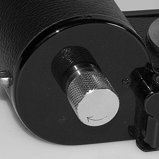

On pourra longtemps se creuser le crâne sur cet invraisemblable appareil issu d'une épave de 250 vues Reporter sur lequel un quidam a greffé les attributs extérieurs d'un Leica Standard.
Beaucoup de pièces ont l'air authentiques, dont la semelle, sauf les commandes d'avancement du Film et celle de rembobinage qui sont loin d'êtres d'origine.
Voir ici :
et là:
Je ne pense pas que ce soit un prototype car il aurait été référencé.
La vis plantée sur la face postérieure de la ceinture, semble être une occultation d’un orifice de visite pour régler le tirage comme sur les boîtiers 36 vues construits jusqu’en 1932. Les 250 vues ne sont pas dotés de ce regard.
Il se peut que le VAROB, ait été mis là, en bouchon de boîtier, (pure hypothèse rejoignant celle de Jean D.), en lieu et place d’une optique à vis Leitz dédiée à la prise de vues, cet appareil ayant été réformé le temps passant. Liégeois nous dit en effet qu'il aurait été utilisé par un photographe belge.
On doit en effet retrouver sur les 250 Reporter, comme les boîtiers ordinaires à télémètre couplé, les deux mêmes numéros de série, un gravé sur le capot et l'autre dessous, sur la platine le supportant. Je doute qu'en démontant, (facilement), l'équipement les éléments du Leica standard actuellement fixé, on retrouve le numéro originel tant il semble que cette platine a été poncée.
