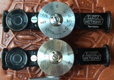

Pour rajouter un peu d'info sur les différences entre ces télémètres Leitz, outre les "ft" ou "mtr", il y a une autre différence: la distance minimale de mise au point.
Savoir si c'est un FODIS ou un FOFER ou autre ne renseigne pas sur ces différences:
- mètres ou pieds
- distance minimale
Exemple: voici deux télémètres identiques en taille, tous deux en mètres, et avec une roue de même taille, mais:
- l'un commence à 1m, et n'a plus de graduations entre 6m et l'infini
- l'autre permet une lecture plus précise car il est gradué plus précisément sur la zone la plus large du télémètre: de 0.75m à 3 mètres.
Le chromé du dessus permet une lecture plus précise que le nickelé du dessous
Pour plaider leur cause: fermé à 3.5 et au-delà de 2m, le "pif" est suffisant pour faire le point au jugé. Mais un portrait proche, avec le diaphragme ouvert à f/1.8 (Canon), ou à f/1.5 avec certains objos, on aimerait bien parfois vérifier son "pif" avec un télémètre (tout le monde n'a pas le compas dans l'oeil à 50cm près). Or, 50cm c'est beaucoup dans la zone où la mesure est cruciale, le premier plan, de 0.5m à 3m. Après, la profondeur de champ augmente, et il y a davantage de marge d'erreur. Pour ne pas se retrouver avec une photo ratée, le télémètre n'est pas si mal! C'est agréable aussi de pouvoir utiliser ces télémètres sur d'autres appareils anciens qui ont un viseur simple type Galilée, sans télémètre, ou encore sur des appareils modernes si l'objectif n'est pas couplé.

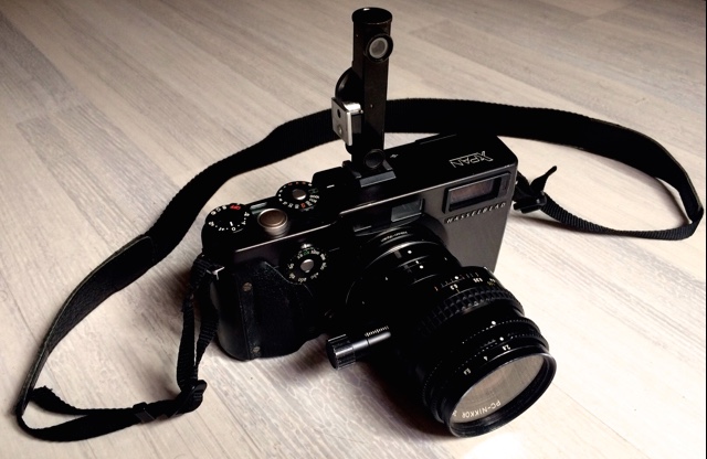

Un exemple d'utilisation pour objectif non couplé
