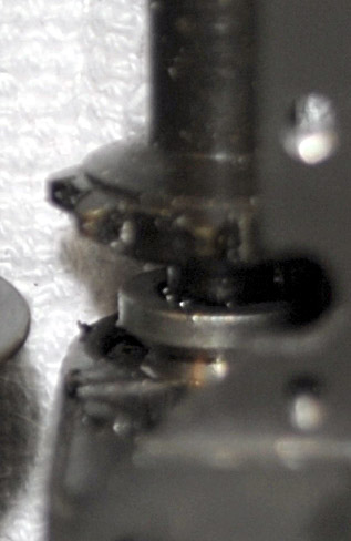

Comme ça c'est bon?
Gilles T
Victor Bel
Artiste
Messages : 1994
Depuis le 19 mars 2008
non, il manque cela :cool:
Gilles, c'est pas pour pinailler les pouillèmes mais ta source semble plus impure que la mienne, on voit des traces...

Exact Victor, un avant/après c'est plus sérieux, mais sommes-nous vraiment sérieux avec ce genre d'outil sans balance des blancs et sans bracketing auto :langue:

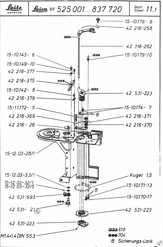

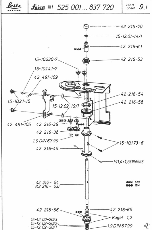

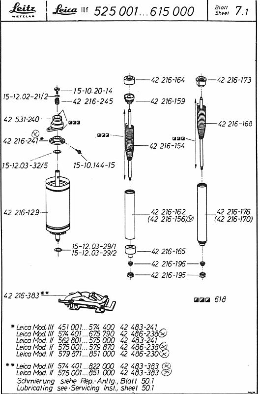

Presque l'année de mon IIIa et ça, j'adore
Gilles T
Messages : 8047
On tient le bon bout! Je ne sais pas où vous avez trouvé ça, mais s'il y avait avec ces schémas de IIIf les mêmes pour le IIIc on pourrait clore l'affaire. Pour l'instant, on n'a qu'une partie: on voit que le IIIf/IIF a 4 Kugels: 2 de diamètre 1.2, un de 1.5 et un de 1. Pour plus de clarté, il faudrait voir où ils se situent sur une vue globale de l'appareil.
En tout cas, j'ai hâte d'avoir un IIIc et un IIIf en même temps entre les mains pour savoir si l'on "sent" la différence à l'usage.
Merci pour avoir posté ces schémas en tout cas. Ça fait avancer le Kugel.

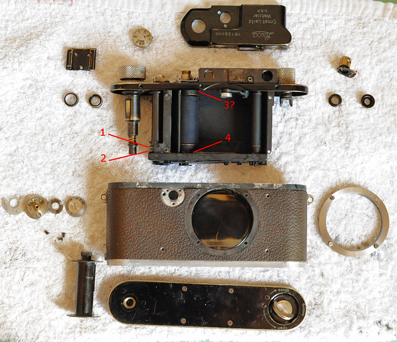

Alors Cédric, pour visualiser où sont les Kougloff, on va faire simple.
Ici sur un démontage basique pour l'exemple:
J'entends déjà Jean, Raymond et quelques addictifs notoires au fond du bar qui froncent le sourcil... (si, ca fait ce bruit là un froncement de sourcil: :obtuM: ) Ah, mais ce n'est pas un IIIf, c'est un IIIF. Oui ok c'est vrai. Mais c'est tout ce que j'ai en stock pour illustrer. Et il faudrait démonter un IIIf juste pour la minuscule...? et ensuite ce sera le IIIc? :non:
Pour etre honnête sur le 3 j'ai un doute, mais s'il reste un Kloug dans l'assiette il doit etre là, sinon il ne peut etre qu'en bas (4) et alors là toute la discussion prend le bouillon.
Sinon une petite remarque en passant... Cédric, vous êtes apparemment jeune dans le vissant, car au dela du déclencheur, il y a une chose que vous ne semblez pas avoir touché du doigt:
Avec les vissants, on ne clot jamais l'affaire.
