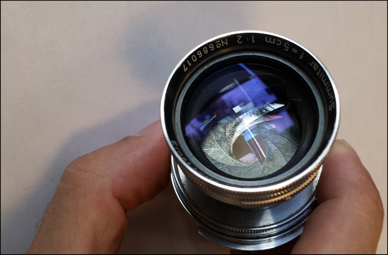

En regardant plusieurs Summitar, je me suis aperçu d'une différence surprenante.
Summitar 2/50 de 1942 (temps de guerre donc) à 10 lamelles de diaphragme courbées:
Jusque-là, pas de surprise. Mais voyez ce Summitar "spider" d'après-guerre (1951) avec une construction très différente à six lamelles brisées en pattes d'arignéee.
La période d'après-guerre aurait-elle engendré des constructions moins abouties, plus simples? Quelqu'un peut-il nous en dire plus? Cela doit donner des résultats assez différents, surtout dans les contours de bokeh. Curieusement, il n'y a pas de différence de valeur, et personne ne spécifie le genre du Summitar (ni les professionnels, ni les autres). Je n'ai rien vu sur la toile (!) non plus.
    Réponse d'après-déjeuner
Messages : 8044
J'ai pu trouver des choses finalement sur le net... Pourquoi les Summitar ultérieurs sont-ils de construction plus "simple" ?
Il y a trois "génerations" de summitars 2/50 :
1. pré-1946: 10 lames, non traité, petite ouverture 12,5
2. 1946-1949: 10 lames, lentille traitée, petite ouverture 16
3. après 1950: 6 lames, lentille traitée, petite ouverture 16 (le changement s'opère en 1950 entre les numéros de série 792XXX et 7978XX)
Il semble que la raison tient à une performance technique aux petites ouvertures: l'iris hexagonal n'est pas sur un plan "plat", mais courbe, en dôme. Lorsqu'il se referme, il se rapproche très près du dernier élément frontal, qui est une lentille courbe. En se fermant, le diaphragme se rapproche vers l'avant. Cette construction est plus difficile et plus chère à réaliser que l'iris plat à 10 lames à courbure complexe. La moitié de la lame forme l'ouverture, et l'autre donne de la rigidité et couvre les interstices avec les autres lames.
