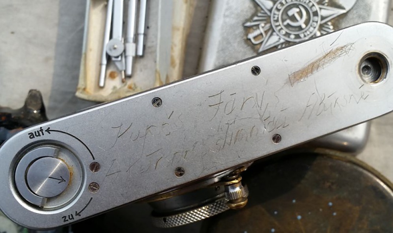

Messages : 3489
La semelle montre peut être le nom et l'adresse du propriétaire.
En tout cas il est bien marqué "Aluksné" qui est une ville de Lettonie.
Le premier mot semble être Kurc suivi d'un prénom Janis ?
Alors un fugitif de l'Allemagne nazie, s'étant retrouvé en Chine?
Un marin s'étant fait dépouiller de son Leica?
Allo, Sherlock si tu lis ces mots?
