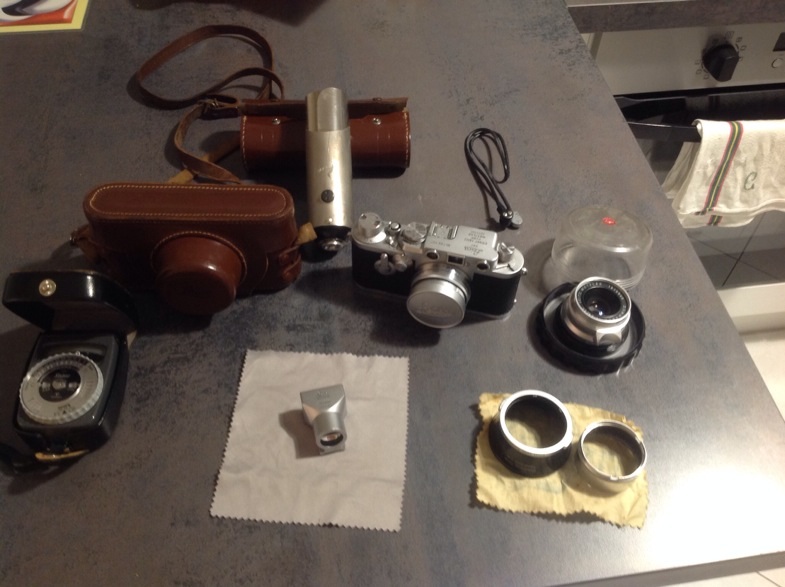

Voici une photo de l'ensemble du matériel dont je dispose
J'ai donc plusieurs questions:
1. Mon boîtier est-il bien un IIIf? Car je ne retrouve pas le retardateur sur les clichés de IIIf trouvés sur le net
2. Quel est la différence entre mes deux objectifs? Summicron/Summaron qu'elles sont leurs indications respectives?
3. À quoi servent les deux anneaux en bas à gauche de ma première photo?
4. Question bête mais je m'y risque quand même: une fois le pellicule chargée dans le boîtier peut on changer d'objectif ou risque-t-on de voiler la pellicule?

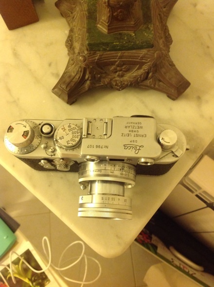

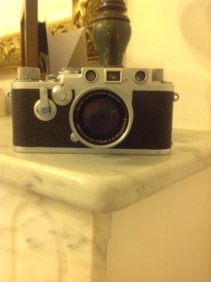

Voici deux autres photos de mon boîtier
Voilà pour aujourd'hui, mais je pense que j'aurais d'autres questions très prochainement! J'espère que mes questions ne vous paraîtront pas trop bêtes!

Oui ton boîtier est bien un IIIf
Les optiques sont de focales différentes: 50mm pour le summicron et 35mm pour le summaron 2.8, (que du très très bon)
Les anneaux sont des para soleil
Oui il est possible de changer les optiques lorsque la pellicule est chargée.
Lance donc un "SOS Bernard" (alias Bedojo sur le forum), tu ne seras pas déçu :content-anim:

1. Mon boîtier est-il bien un IIIf ?
Oui, appartenant à la troisième et dernière version : le Leica IIIf "échelle rouge" avec retardateur, fabriqué en 1955.
citation :
2. Quel est la différence entre mes deux objectifs ? Summicron/Summaron qu'elles sont leurs indications respectives?
Il s’agit des objectifs Summicron f:2/5 cm et Summaron f:2,8/35 mm ; le champ couvert par ce dernier est procuré par le viseur externe SBLOO/12010 visible sur la première photo.
citation :
3. À quoi servent les deux anneaux en bas à gauche de ma première photo ?
Il s’agit de deux pare-soleil :
  • celui de gauche semble être un ITDOO convenant à ces deux objectifs,
  • celui de droite semble être un FOOKH/12505 (convenant à un Summaron f:3,5/3,5 cm).
citation :
4. Question bête mais je m'y risque quand même: une fois la pellicule chargée dans le boîtier peut on changer d'objectif ou risque-t-on de voiler la pellicule ?
:non: Non car c’est étudié pour, comme l’aurait affirmé le regretté Fernand Raynaud s’il avait été leicaïste…
