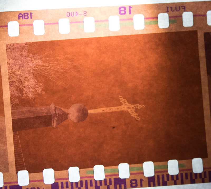

Comment arrivez vous à bien centrer le film sans que les trous n'empiètent sur le négatif ? J'ai dû mal faire et du coup, il ne manque pas grand chose, mais ça manque quand même... je n'ai pas de photo à vous montrer pour l'instant, mais qui vous avez une technique pour éviter ce genre de souci...
Je débute avec un appareil qui a 40 ans de plus que moi... :oops:

Voici un exemple avec une table lumineuse improvisée
On dirait que c'est en biais...

Je n'ai pas spécialement rencontré ce genre de problème, mais j'avais lu un truc. Il s'agit de mettre une petite rondelle en caoutchouc entre la pellicule et la semelle pour assurer son maintien en hauteur.

Pour les trous qui empiètent sur l'image, c'est comme ça, c'est la marque des vieux leica à vis. Une solution bobiner le film dans les anciennes cartouches leitz.

Merci. Je ne savais pas ! Pour la rondelle, personne n'a essayé ? Parce que trouver des anciennes cartouches de 1932 c'est euh... compliqué non ?

Résolu pour moi en plaçant une rondelle autocollante (patin circulaire en mousse pour pied de chaise) préalablement noircie au marqueur. Sur la semelle en regard de l'emplacement de la pellicule. Sur mon IIIf, ça marche. D'autres fils sur le site parlent de rondelle en caoutchouc.

C'est une question récurrente, à laquelle je pense avoir apporté une réponse sur ce fil
Je m'étais fait une petite provision de telles rondelles du diamètre adapté et convenablement préparées. Il me fera plaisir d'en faire parvenir à celles et ceux qui peuvent en ressentir le besoin. Juste m'indiquer l'adresse postale où les envoyer, et ça part par le prochain courrier !

Je suis tombé par hasard sur un fil qui traite du sujet.
Et en calant le rideau ouvert, et en enlevant l'objectif, il y a moyent de placer le film aisément .
avec plus de facilité pour le centrer.

Le "centrage" du film ne requiert pas une intervention manuelle ; l'explication fournie ici par Piga est la bonne.

Jean et Piga ont raison, le souci vient de la taille du cartridge standard qui a 2-3mm de moins qu'un chargeur Leica.
J'ai eu le même probleme ici et en ai détaillé une solution concrete .
Le résultat se voit sur cette image
