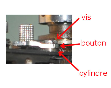

le bouton de rembobinage doit rester bloqué sur A.
Vérifiez si sa vis est bien vissée a fond, sinon faites-le
si elle l'est déjà ou que ca ne change rien, il lui manque un petit cylindre au dessous. Il le faut pour un bon fonctionnement.

Alors que voulez-vous dire ici, si le bouton de rembobinage est bien bloqué ? il doit rester sur A sauf si vous le forcez a aller sur R, il ne bouge pas sans action manuelle.
il y a 3 pieces comme sur le schéma: le cylindre est une rondelle haute qui est placée dans l'ouverture ronde du capot. Vérifiez qu'il soit là et bien placé.
Si ce cylindre est absent ou déplacé, le bouton ne tient plus en place.

Oui le bouton de rembobinage reste sur A, sauf je le pousse manuellement vers R. Il doit rester sur A pendant toutes les prises de photos ?
Je viens de le pousser vers R, j'entends le déclic comme si je poussais le bouton de déclenchement.
Par contre je ne vois pas de cylindre comme dans votre schema.
