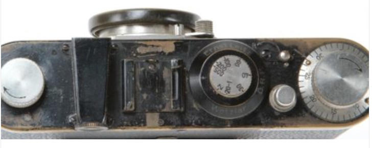

Je suis sur le point d'acheter le Leica numéro 3001 (avec son Elmar 3,5/50 fixe) et pose des questions sur son authenticité, ou au moins sur le fait ou non qu'il ait été réparé ou bricolé.
En effet, les boutons du dessus pourraient avoir été remplacés. J'ai deux indices pour affirmer cela :
- Les flèches de armement et rembobinage n'ont pas à l'arrière les trois petits empennages qu'on voit parfois.
- Le sélecteur de vitesse comporte 1-20, comme si des vitesses lentes existaient en 1926.
Qu'en pensez-vous ?
C'est un numéro, dit 4-digits, qui augmente le prix d'un boîtier (on en demande 1 000 euros) mais ce bonus n'est-il pas balayé par le malus d'un bricolage ultérieur ?
Merci de vos lumières.

je pense que c'est un vrai ,selon la base l'appareil à été produit en 1927,pour ce qui est de vitesses,
les vitesses s'étagent comme suit (sur les 500 premiers appareils fabriquées en 1925) :
Z – 25 – 40 - 60 – 100 – 200 – 500
puis ainsi :
Z – 20 – 30 – 40 - 60 – 100 – 200 – 500
(la lettre "Z" est l'initiale du mot Zeit signifiant "temps", c'est-à-dire pause)

Merci, ça me rassure un peu, mais je ne comprends pas pourquoi le barillet des vitesses indique 20-1 au lieu de 20 seulement.
Si je comprends bien Z, c'est comme B, non ?

le 20-1 est arrivé à partir du Leica III si je ne m'abuse, j'ai eu le même questionnement sur mon premier Couplex qui avait ce barillet de vitesse, plus grand que l'original et avec un aspect plus chromé

C'est peut être le résultat d'une réparation faite avec une pièce de récupération

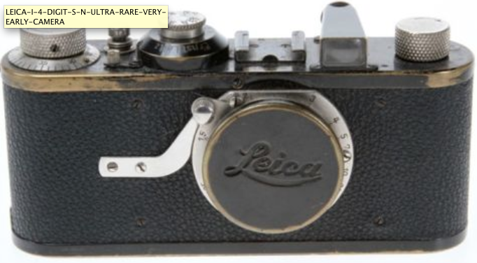

Si cela vous intéresse, un trois digits (n°324) est en vente sur la baie électronique, mais deux fois plus cher (+ 23% de TVA !). Avec toujours le risque de se faire arnaquer...
