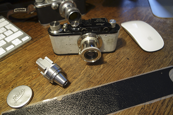

Voilà, réception hier de mon couplex revenu de révision et j'ai reçu en même temps le gainage.
Gainage que je trouve cheap et vraiment trop brillant. Je vais lui infliger un petit traitement pour le matifier.
De plus, si Camera leather à bien effectué la petite découpe de la semelle, spécificité de ce couplex qui comporte aussi d'origine le filtre jaune dans le télémètre, ils ont oubliés la découpe ronde du dos!
Donc, si vous avez des conseils afin que j'aligne parfaitement la découpe au poinçon, je suis preneur.

Salut,
Une idée, tu retires la pastille ronde par l'intérieur du boitier. Tu positionnes une première fois ton gainage sur le boitier, ce qui te permettra de le marquer par le trou de la ceinture (à l'intérieur au milieu du presse-film), avec un marqueur blanc?
Tu n'as plus qu'à découper ensuite. Je pense que le tour est joué.

Merci pour ce conseil. J'y avais pensé, mais impossible de dévisser le cache.
du coup, j'ai enduit le cache d'un marqueur noir, et positionné aussitôt le gainnage muni encore de sa protection.
Au final, un beau rond imprimé qui m'a servit de repère pour l'emporte pièce, et le tour est joué.
Le voici:
