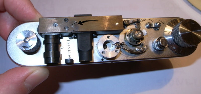

et la procedure pour ouvrir le capot superieur est decrite dans cette page, (3ieme croquis).
Pour acceder au miroir, sur le cote gauche du telemetre, il y a un opercule qui s'ouvre en faisant levier. En dessous, il y a une languette courbe qui fait office de ressort maintenant une cale pressant le miroir. il faut faire pivoter la languette de 90 degres pour la sortir du son logement, liberant la cale. Il faut une pince bruxelles pour les extraire proprement. Le miroir est libre et est sorti en basculant le boitier. Remplacer par le nouveau miroir, face reflechissante au contact avec le reste du dispositif optique. Remettre la cale, la languette.
Ajuster le telemetre
Jouer sur la position de la cale avec un tournevis fin pour avoir une superposition horizontale approximative de 2 images dans le telemetre. La superposition verticale doit etre la meilleure possible sachant que ca se regle un peu moins simplement que l'horizontal. On aura pris soin au prealable de replacer les 3 oeilletons du telemetre (sinon on voit rien), de mettre l'objectif monté sur l'infini et viser un objet a l'infini avec l'appareil monté sur un trepied. En bas a droite du viseur (face frontale), introduire un tournevis plat dans le trou de la vis pour acceder a la vis d'ajustement horizontal du telemetre. Proceder par iteration sur la vis pour obtenir un alignement presque parfait. Si la vis d'ajustement ne tourne pas, il ne faut pas forcer, il faut ouvrir la "grosse" vis sur le dessus du telemetre (voir photo) qui donne acces, une fois retiree, a une autre vis dans le telemetre. Il faut legerement desserrer cette vis permettant ainsi la vis d'ajustement horizontal d'etre effective.
Remettre le capot, oeilletons et vis, sauf la vis en bas a droite de la fenetre du viseur. Ajuster la verticalité du telemetre grace a l'oeilleton de droite une fois qu'il est revissé a fond. Le truc, c'est que cet oeilleton est une lame dont les 2 faces ne sont pas paralleles. On a alors une deviation (prismatique?) des rayons lumineux en fonction de la rotation de l'oeilleton. En tournant tres legerement cet oeilleton, on peut rattraper un decalage verticale, et on induit un decalage horizontal... Normalement, la verticalité est bien ajustée lorsque l'oeilleton est bien serré. Si la verticalité est bonne alors que l'oeilleton n'est pas completement serré, on peut ajouter une micro-micro pezouille de frein-filet qui maintiendra l'oeilleton. A utiliser avec ultramoderation.
Fignoler l'ajustement avec la vis d'horizontalité, remettre la vis-cache et admirer !
