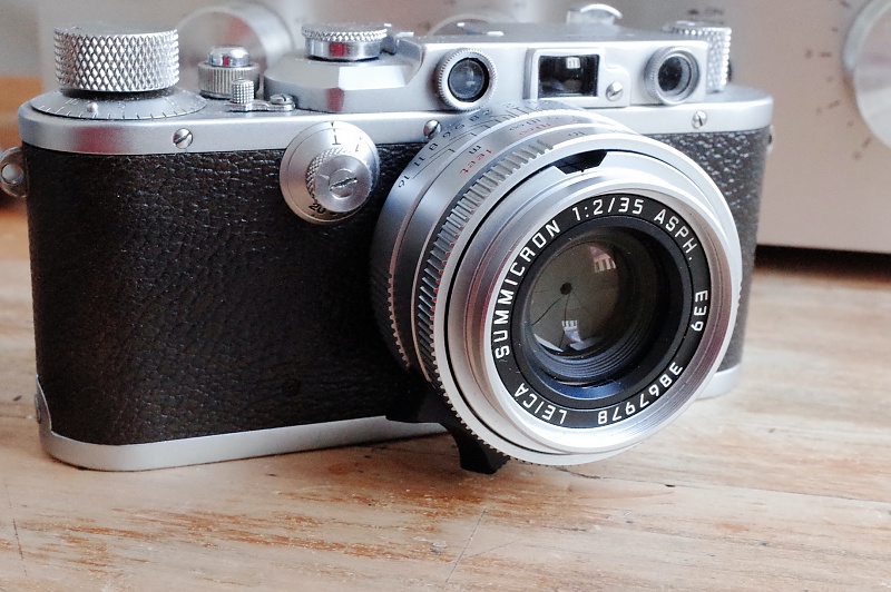

Voici un objectif M et plus ASPH visant. Utilisable aussi sur un M avec une bague. Pour le moment je n'ai pas testé l'objectif sur un visant. Je dois attendre jusque septembre pour le faire.
Cordialement M6leica
