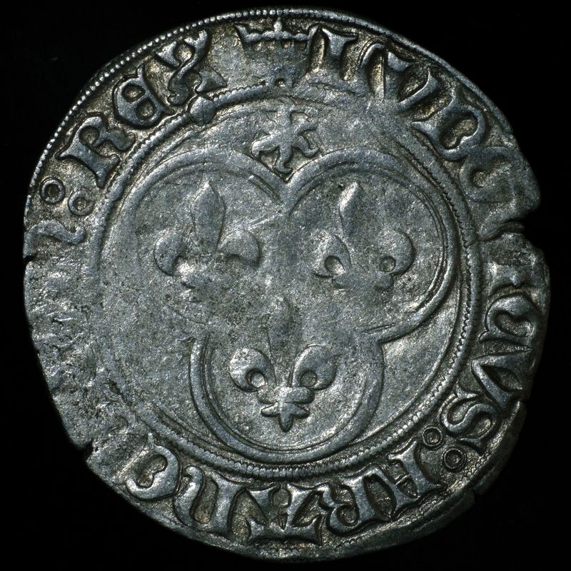

En attendant, un blanc au soleil de Louis XI, photographié par le même procédé. L'inscription se lit : Ludovicus Francorum Rex :
