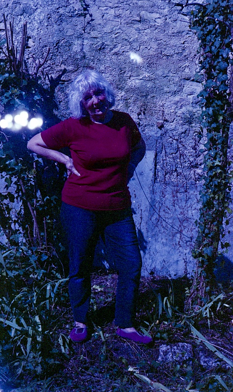

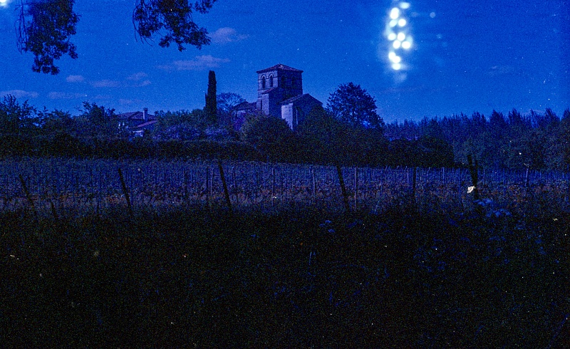

Bonjour, je n’arrive pas à cerner la cause du problème. Ci joint quelques photos, où l’on voit les points lumineux fixés, de même taille et au même endroit.
Je ne pense pas que cela vienne du boîtier, même si les marques sont au même endroit, puisqu’il a été révisé il y a peu.
J’exclu3 le film. Reste un défaut de l’optique ?
Quelqu’un a-t-il/elle déjà rencontré ce souci ?
Merci de vos éclairages et hypothèses !
Quelques photos d’illustration, en portrait et en paysage (ne faites pas attention au rendu, HPX de 1984 fraîchement développée).
Tout le film est ainsi….

Changer le rideau

Même diagnostic ! Sur un appareil à dos amovible, on peut repérer les trous à l'aide d'une lampe de poche braquée sur la monture, en se tenant dans l'obscurité. Mais avec un appareil de type Barnack, il faut démonter le châssis pour confirmer le problème. Lors d'une révision, le contrôle de l'état des rideaux est une opération indispensable sur un tel appareil.
Les trous sont peut-être visibles sans démontage, mais j'en doute. Ils se situent en bas et à droite de la fenêtre quand on regarde l'appareil de face. Démontez l'objectif. Introduisez un bristol blanc entre le presse-film et la fenêtre. Armez l'appareil et essayez de les apercevoir sur le 1er rideau, puis déclenchez et observez de même le 2e rideau. Si les trous sont suffisamment importants, ils apparaîtront peut-être. Il est possible aussi que vous aperceviez une usure verticale du tissu, comme un début de déchirure. C'est ce qui semblerait logique compte tenu du fait que les ronds lumineux sont disposés de façon linéaire et très rapprochés.

En effet, les rideaux sont à changer. Nul doute qu’un bon réparateur fasse l’affaire !
