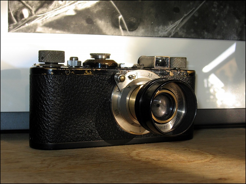

J'ai un boitier avec la petite''pastille'' qui porte le n°30140 qui a été modifié en son temps en couplex (?), cela prouve surtout que la vulcanite est d'origine et qu'elle a 94 ans
Mon IC est de 1931 (93 ans). Il est standardisé et possède la pastille au dos.
Je m'en suis pas mal servi mais depuis quelques années, laisse des traces noires sur les négatifs. Il a ses rideaux d'origine et paraissent bon.
Je le garde comme pièce de collection avec l'Elmar 50 mm 11 heures nickelé et le FISON laqué noir d'époque.
La collerette du déclencheur n'est pas d'origine.
Un petit rayon de soleil couchant pour cette photo.
