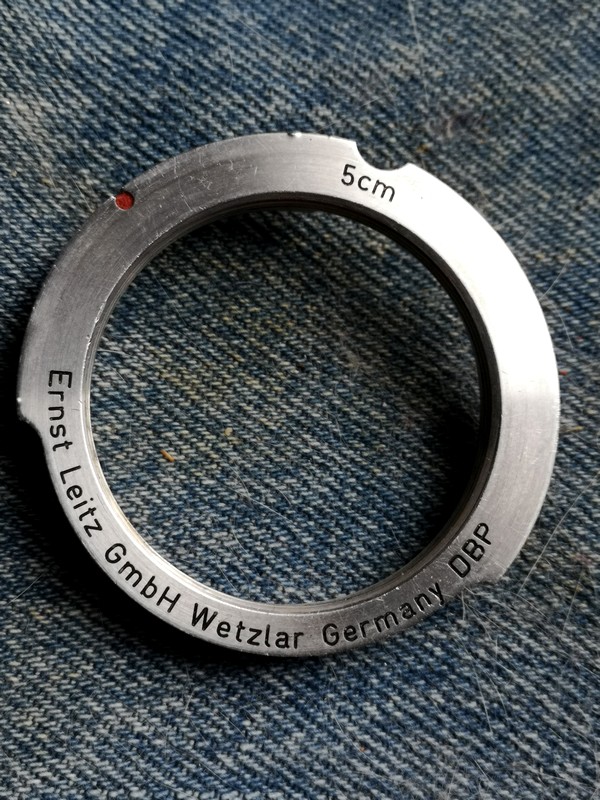

Messages : 10768
Ou une bague Leitz 5 cm
