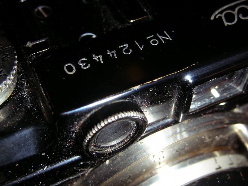

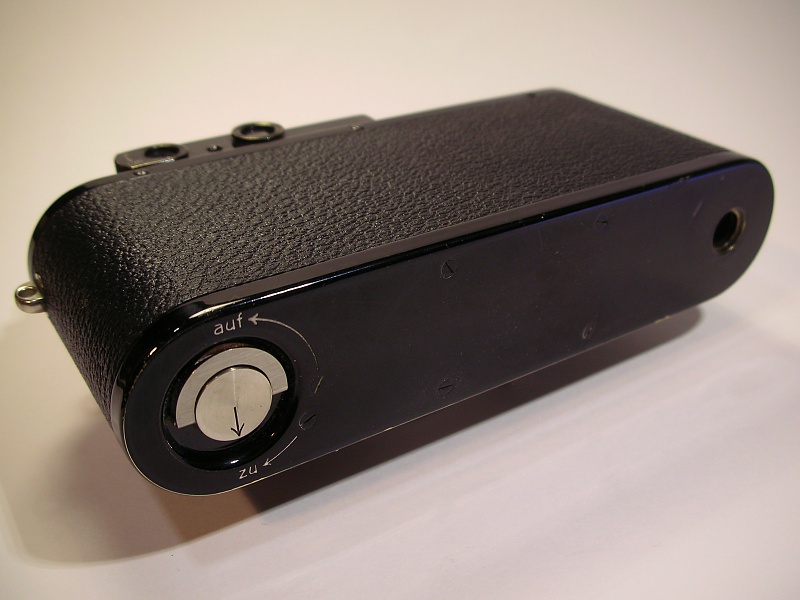

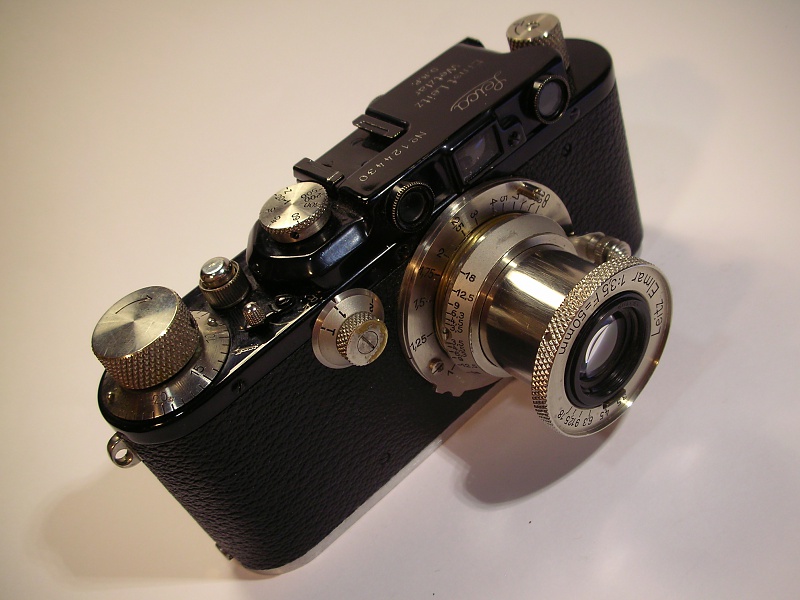

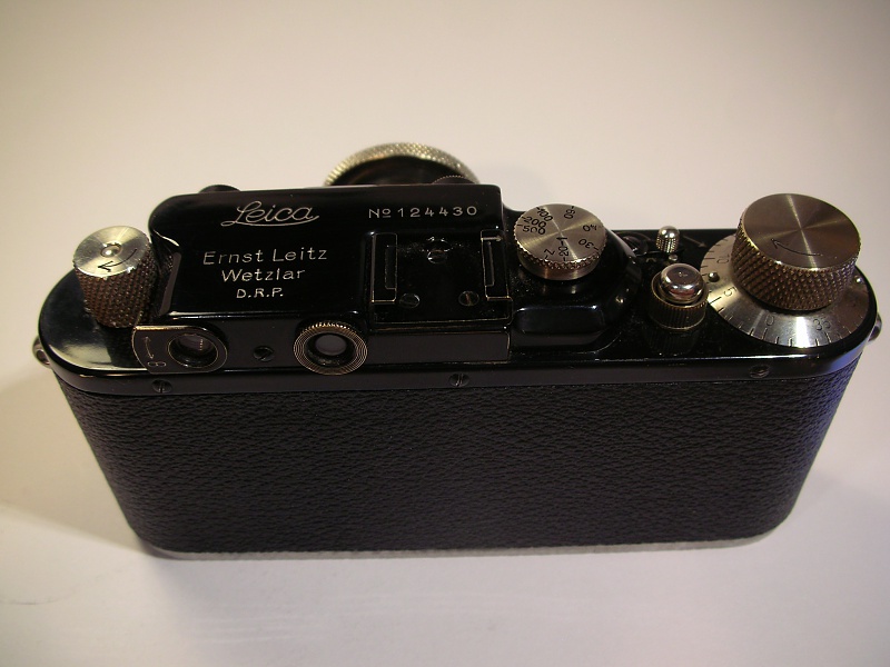

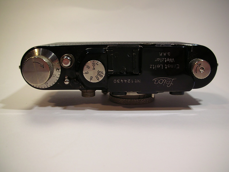

Bonjour, nouveau sur le forum, je me présente, Régis passionné de photo depuis tout petit,
maintenant que je suis grand, 60 ans, j'habite à Brive La Gaillarde, j'aime et je collectionne
les appareils photo, caméra et autres objets ayant attrait a la photographie.
J'ai depuis quelques temps un Leica III que je voudrais vendre, et en consultant votre site,
je constate que le N° de série: 124430 correspond a un Leica III (model F) de 1933 et qu'il
est chromé! Le miens est noir? Et l'ayant examiné sur toutes les coutures, il ne semble pas
avoir été repeint. Je ne comprends pas et vous? Merci d'avance Régis

:content-anim: Très beau III "comme neuf" .
Je me lance (sans filet :!: ):
- au vu de la gravure bien blanche, donc pas " au bismuth" de l'époque
- avec une laque si neuve
il a été peint sans doute par Leitz qui a ce savoir-faire inimitable
Arnaud

Il y a eu des III F noirs et chromés.
Le vôtre me semble dans un état magnifique et original (selon les photos).
La réponse est oui

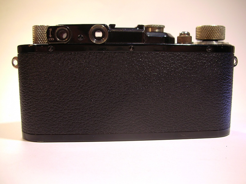

Une question:
C'est du cuir ou vulcanite, je ne vois pas bien (non plus ...):
-le grain semble "cuir" mais "non Leitz"
- et la structure ressemble "un peu" à de la vulcanite

Les vulcanites de cette époque n'ont pas le même dessin ni la même texture que celles d'après.
Les laques non plus d'ailleurs.

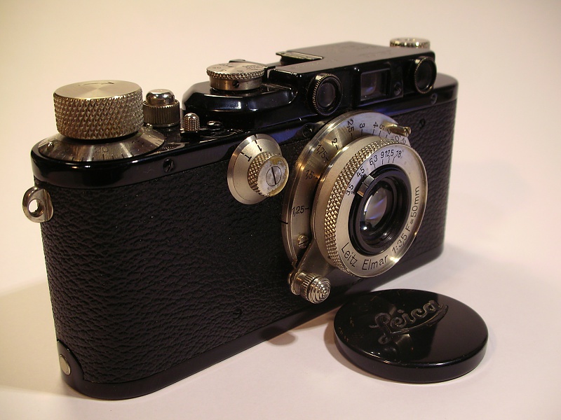

Je le trouve bien beau et tout à fait normal ce III(F) laqué noir.
Faut arrêter de chercher la petite bête :non:

Puis-je vous demander de bien vouloir examiner attentivement ( = à la loupe ) les arêtes du capot du télémètre à la recherche de traces d'usure en prenant soin de ne pas les confondre avec le reflet de la lumière et d'essayer de voir si cela laisse apparaître le laiton ou du chrome ?
Je comprends bien que l'état de l'appareil ne facilitera pas cette tâche puisqu'il est peu usé, mais cela pourrait être intéressant…
Merci d'avance.

Merci pour vos réponses, j'ai lu un ancien message sur votre forum
qui parle d'une série de ce model à été réalisée à 501 exemplaires
par Leitz en fait il parti ? Qu'en pensez vous?
Je joins une photo (demande de AAA), pour moi, c'est du laiton.
Régis

Merci Régis.
Cette réponse en image clôt mon interrogation.
Le pourquoi maintenant…
Je possède un boîtier semblable et presque contemporain ( 127xxx ) qui lui aussi est noir et référencé chromé.
L'usure de la laque est importante, des milliers de films ont dû y passer pour qu'elle soit inexistante aux endroits où les doigts de l'utilisateur ont frotté.
L'intéressant de cette usure est que du chrome apparaît sous ce qui reste de laque sur les flancs du capot du télémètre et nulle-part ailleurs; sa face supérieure est totalement vierge de chrome et la limite entre les deux zones est parfaitement nette.
Donc on a un boîtier noir sans le moindre chrome mais répertorié tel, qui a été assemblé avec un capot de télémètre partiellement dé-chromé.
Pourquoi ? Mystère…
Il aurait été possible que celui qui fait l'objet de ce fil soit lui aussi modifié de la sorte.
Mais il n'en est donc rien.

Pareil que Baptiste: je penche pour un original, confirmé par le bismuth, et il est bien beau! :applaudir:
Pour l'histoire du chrome de AAA: il a existé des boîtiers M chromés repassés en noir sur le chrome, il me semble (Guerre de Corée? Quelque chose à voir avec une nécessité de le faire rapidement ou la difficulté à déchromer sans chimie adéquate disponible?)

Super, merci mais pour ce qui est de ces 501 exemplaires sortis en noirs?
J'ai lu une ancienne discussion sur ce forum: viewtopic.php?t=12711
"Le N° 124341, est bien un Leica III, laqué noir d'origine.
Il est issu d'une série de 550 exemplaires comprise entre les numéros 124 001 et 124 550, fabriqués en 1933."
Qu'en pensez vous en tous cas les numéros correspondent le mien porte le N° 124430. Si vous avez des infos, merci d'avance. Régis
