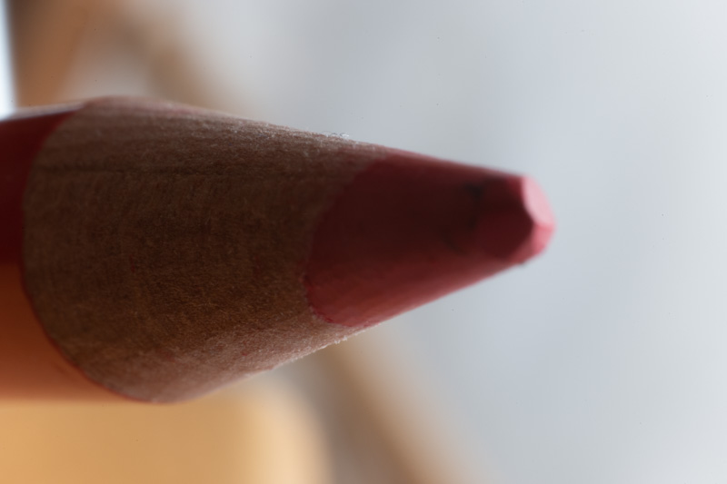

Je me suis essayé au "focus stacking", la combinaison de plusieurs images pour augmenter la profondeur de champ.
Le résultat n'est pas vraiment publiable mais je le montre néanmoins pour ouvrir la discussion :wink:
Image 1, la mise au point est faite sur la pointe de ce crayon rouge. Avec cet agrandissement, la profondeur de champ est faible même à f/22.
Image 2, j'aimerai aussi voir le bois. Mais la pointe disparait dans le flou.

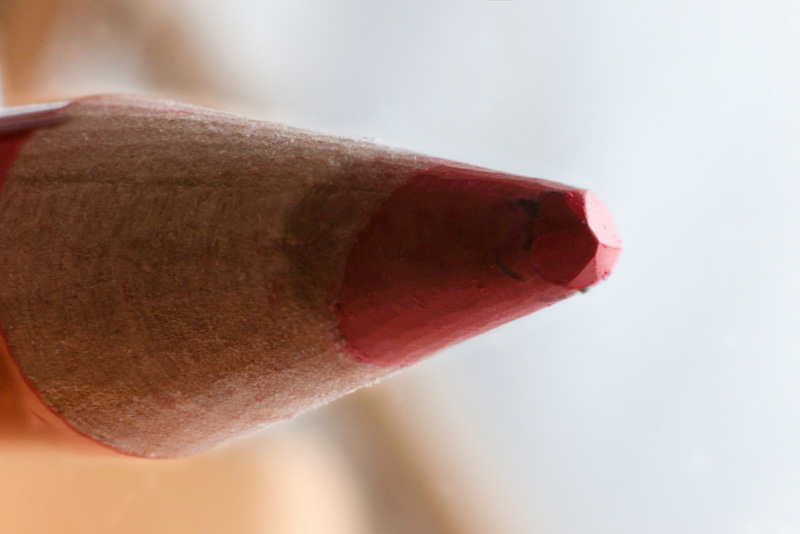

Image 3, en combinant 5 photos, j'obtiens plusieurs plans nets. J'ai utilisé le logiciel HeliconFocus.

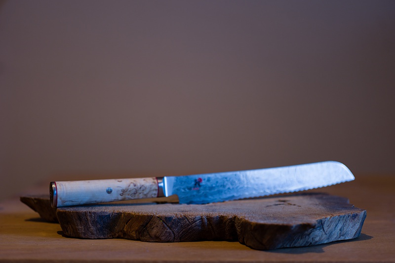

1. J'essaie de photographier un couteau à petite ouverture (f/22). L'environnement ressort beaucoup, pas évident d'avoir tout le couteau net sans le mettre sur le plan image.
Voir en plus grand
2. Sans changer d'équipement (il faudrait une bascule), je passe à grande ouverte (f/2,8). Sur une photo, on a seulement un bout du couteau net. Ici, le pommeau.

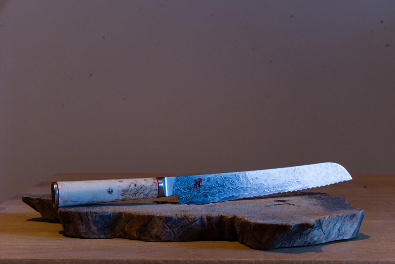

3. Je prends plusieurs photos en modifiant légèrement la mise au point entre chaque prise. Ça fait une douzaine de clichés, du pommeau à la pointe. Je passe l'ensemble à HeliconFocus. Il en sort cette image.
:iboitier: Leica SL type 601 :iobj: Macro-Elmarit-R 1:2.8/60mm :labo: HeliconFocus - Voir en plus grand
Il n'y a plus qu'à gérer la lumière si on veut minimiser les reflets sur la lame, mais c'est une autre histoire.
Voir en plus grand

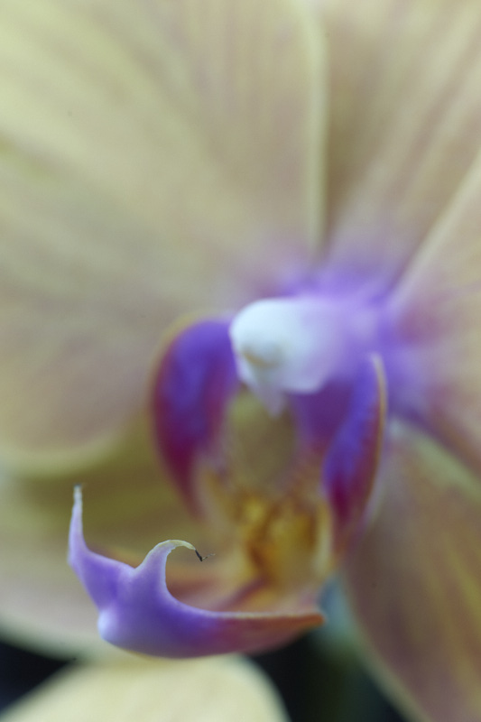

Mon premier essai de Focus Stacking, en manuel.
Boitier SL + Leica R 6 Macro + adaptateur macro R, rapport d'environ 1:1 et 1:1,2
Pilotage du boitier via Capture One 21 (mode basic thetering sans live-view).
Empilement de 17 photos traitées par Helicon.
Décalage du focus manuellement sur l'optique, en faisant varier la bague de MAP. L'idée par la suite est de piloter ce décalage de focux via un rail motorisé.
Voici le résultat :
:iboitier: Leica SL type 601 :iobj: Leica R6 macro
Pour comparaison la 1ere photo de l'empilement avec un joli bokeh, un autre vision de la macro :
