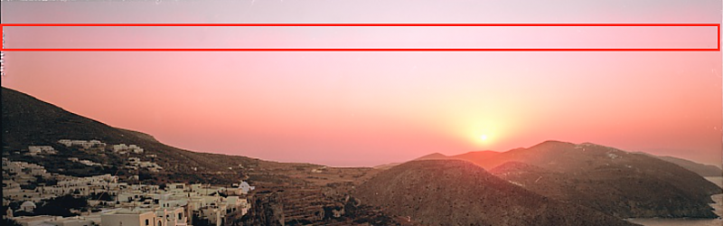

Cela ne se voit pas beaucoup sur l’image du site, mais j’ai une bande horizontale dans le ciel sur toute la longueur. Je pense que cela est arrivé au cours du développement que j’avais confié à un labo. Sur un tirage en grand cela va se voir.
Quelqu’un pourrait-il m’indiquer quel outil / technique utiliser, de préférence avec Capture one, sinon Photoshop (mais que je ne maitrise pas du tout) pour « gommer » cette bande ?

Dans Photoshop, utiliser l'outil pièce, sélectionner en dépassant la bande en question. Une fois cette sélection faite, dans le menu édition, cliquer sur remplissage d'après le contenu. La photo sera modifiée selon le "contexte" et la bande a disparue! Magique :smile:

C'est Photoshop ou Affinity Photo qui sont les bons outils. Tros gros boulot pour Capture One, qui n'est en fait pas fait pour ça.

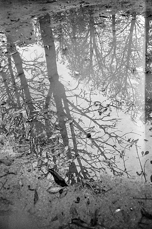

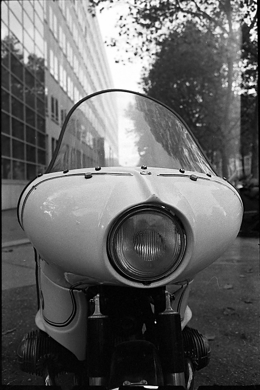

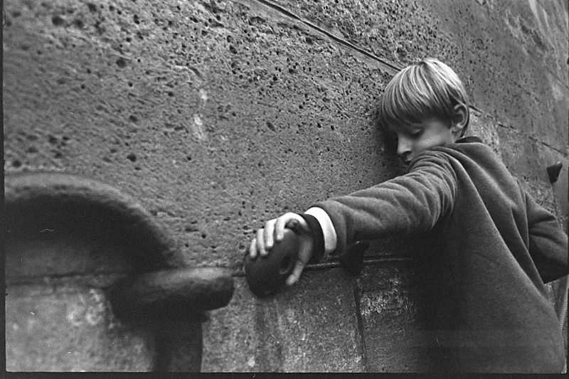

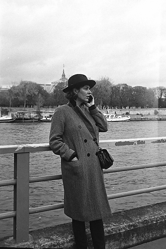

Sur la 1ère pellicule que j'ai développé moi-même à la maison, je me retrouve avec des bandes blanches sur plusieurs photos, mais pas toutes, et qui ne se suivent pas; donc en mode aléatoire.
Comment savoir d'où vient ce problème ? Fuite sur un rideau défectueux ? Trace au cours du développement ? Problème sur l'objectif ? J'ai scanné avec le Leica Q donc à priori ça ne vient pas du scan...
Vos avis m'intéresse !!

Je ne pense pas que ça vienne d'un problème sur l'objectif. Si c'était une fuite de lumière dans le boitier, les bandes seraient surexposées, ce qui n'est pas le cas. Je pencherais plutôt pour un problème de développement (spire). Regarde s'il y a une périodicité sur l'ensemble du film ?
Merci à vous deux. Pour l'objectif c'est un 35mm Summaron f2.8, qui a été révisé il y a peu de temps... Avec pare soleil
Pour les horizontales, je n'en ai qu'une seule que voici.
Pas de périodicité sur les négatifs.
Je me dis que j'ai peut-être laissé "trainer" un peu mon pouce au moment du chargement dans la spire, mais la bande semble bien régulière

Oui, et puis, à la réflexion, la spire ne mordrait pas autant sur le film. Tu as bien remué ta cuve au cours du développement ?

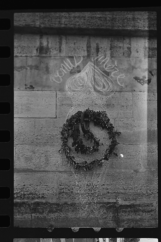

Il faudrait regarder le négatif à la loupe pour savoir si c’est à la prise de vue ou au développement / traitement.
peux-tu nous faire un photo de ton néga, il faudrait qu'on voit 2/3 images devant une source lumineuse ;)

Je vais regarder à la loupe les négatifs stéphane mais comment différencier si cela vient du développement ou de la prise de vue ?
C'est quand même bizarre que cela ne se répète pas sur toutes les images si c'est un défaut de l'appareil... Et j'ai du mal à imaginer une erreur au développement qui se traduise de façon si aléatoire....
