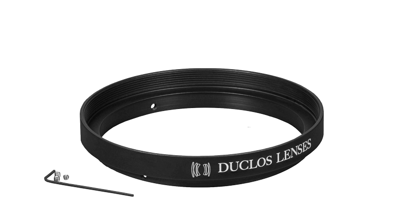

Une rapide recherche sur Google : https://www.ducloslenses.com/products/19mmv2stepup
    Rep : Re: Porte-filtre sur Leica R19 V2
Messages : 15679
Super, j’avais déjà cherché en vain une solution, ayant le même besoin que thieb_p. Reste à voir si ça se monte facilement, comment faire pour avoir un pare-soleil et ce que ça donne en photo (il est dit que ça peut vignetter).

Merci "daf". Oui on tente la bague Contax, l'autre est chère avec les frais de port ..... surtout pour l'utiliser 2 ou 3 fois par an ...
Gautier, je pense que le montage ne pose pas de problème, on peut sans doute l'enfoncer suffisamment pour ne pas avoir de vignettage, et cela dépend des filtres mis ensuite.
Pour le pare-soleil je n'ai rien vu chez Duclos. Mais avec le pare-soleil d'origine du Leica ça me suffit.

Sur le fût du 19 mm, il y a 3 petits trous (à croire que Leica avait prévu un accessoire maison). Les vis de la bague Duclos doivent s'y adapter. Je suppose donc que ça tient parfaitement. Mais je ne sais pas ce que ça donne sans les vis, si on veut se garder la possibilité d'enlever facilement cette bague afin de remettre le pare-soleil d'origine.

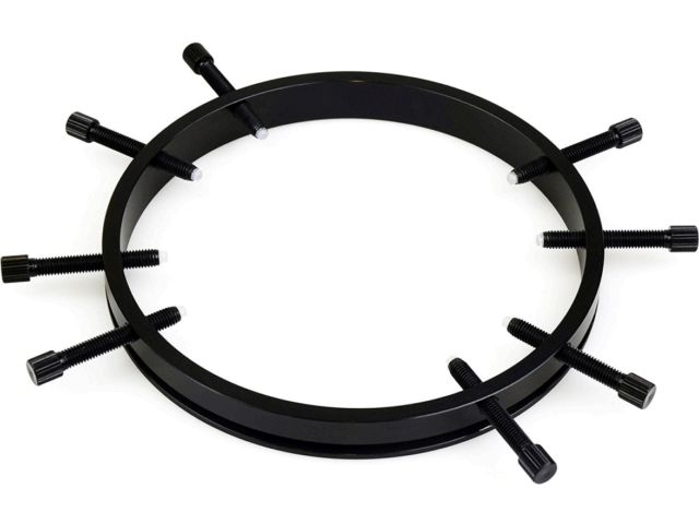

Sinon, j'ai découvert cette bague "universelle" proposée par Cokin. Ça ne doit pas être des plus pratique, peut-être fragile.
