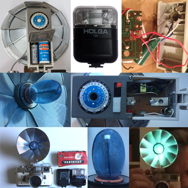

blbfrance92
    Les photos du montage
Messages : 363
Depuis le 20 jan 2012
Le flash choisi est un National flash bulb des années 60 ref PB-3
il faut enlever toute l'électronique intérieure en démontant le dos
avec une petite perceuse et des petits disques enlever les morceaux de plastique afin de faire de la place.
Le flash à intégrer choisie est le Holga 120 parce qu'il est petit, qu'il ne fonctionne qu'avec une pile 1,5v (il ne coute que 10 euro)
il ne fait que 12 de NG mais pour du portrait et son rôle close up c'est suffisant. L'électronique est simple (je ne m'y connais pas, juste en observant, on voit
comme c'est fait).
il convient de couper les bords de la carte, pour la rentrer dans le carter du flash. souder au dos 2 fils pour l'interrupteur ON/OFF
et souder les 2 fils du sabot de contact aux 2 fils de la prise qui servira de déclencheur.
Le point le plus délicat c'est la lampe. On trouve les anciennes ampoules Philips PF1, pour qqs euros sur le web. Avec un petit
disque à tronçonner on coupe l'arrière de l'ampoule, pour extraire le filament. vous garder l'ampoule et quelques petits filaments
pour que ce soit plus réaliste. mais attention de ne pas trop en laisser pour éviter les courts-circuits. Vous glissez
la lampe électronique avec un fil bleu pour que ce soit discret. Vous centrez et collez avec de l'Araldite. 3 fils sortes.
Voilà la lampe est prête Vous la collez dans le logement en gardant la rondelle en carton pour le style :-)
Il ne reste plus qu'à souder au condensateur (attention aux châtaignes). Vous logez délicatement les fils
vous refermez et voilà.
4 petits vis et le carter est fermé, le flash marche, sans avoir à changer d'ampoule :-)
Des essais bientôt pour voir le résultat, avec l'effet métal du réflecteur de l'époque.
Sur nos M ça colle et marche bien avec la prise de flash
Bonne journée
Bertrand

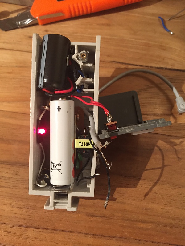

blbfrance92
    L'installation intérieure
Messages : 363
Blue_lobster
Messages : 584
Depuis le 19 jan 2016
Bretagne , Saint Cast
Salut Bertrand, c'est cool comme résultat. Essayes de couper une ampoule blanche pour remplacer la bleue ou tu risques d'avoir avoir une température de couleur trop froide (quoique les possibilités en utilisation avec filtre orangé sur l'objo et en portrait sont très sympa).

Blowupster
Messages : 6316
Depuis le 5 juin 2007
Genève Suisse
Bravo super performance. Placer la lampe du flash électronique dans une ampoule magnesique évidée, fallait y penser !

Blowupster
Messages : 6316
Genève Suisse
Ne pas oublier de décharger le condo avant de le manipuler !
Par sécurité, le décharger (faire un court-circuit quand on pense qu'il est vide).
