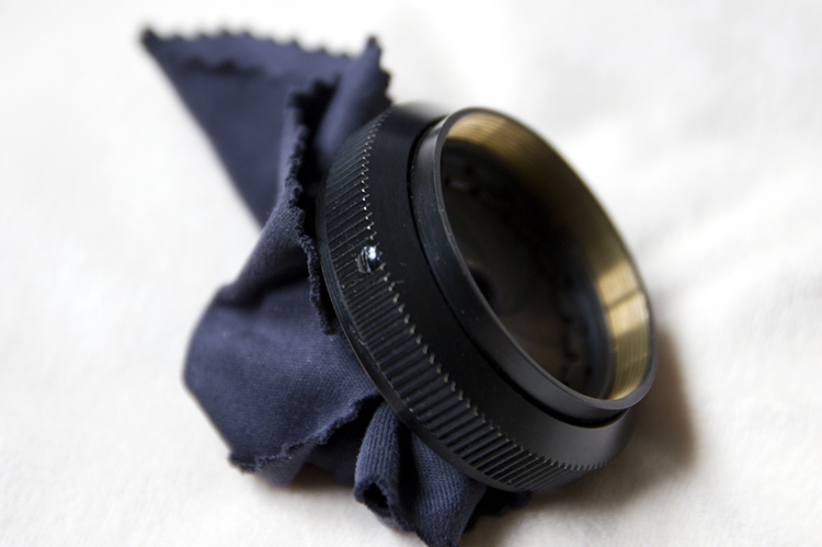

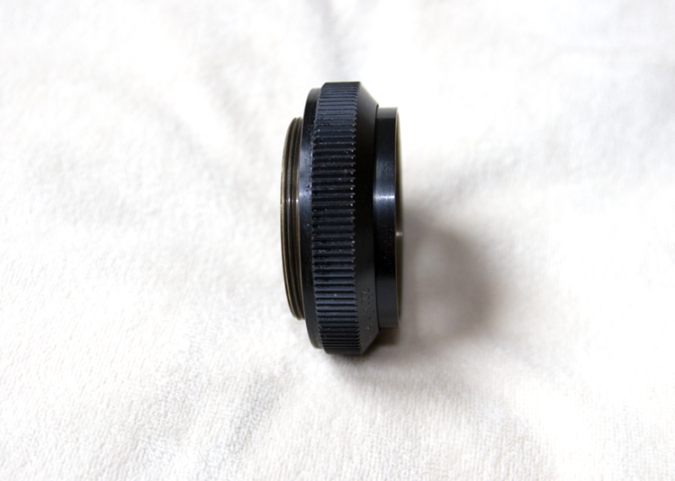

Je souhaite remettre en fonctionnement une optique dont la bague de diaph est totalement bloquée ... :question:
Je suis un peu surpris du fait que le blocage semble vraiment total mais l'expérience me dit que de forcer n'est pas la bonne idée .... aussi je pense à une technique plus douce pour commencer :content-anim:
Que pensent les spécialistes d'un traitement du type bain dans l'essence C pour commencer, un peu comme les obtu gommés ?
Merci à tous de vos lumières :grin:
Quelques images sous toutes les coutures pour exposer le problème, les blocs optiques ôtés bien sûr.
:iboitier: Canon EOS 550D :iobj: 17-50mm

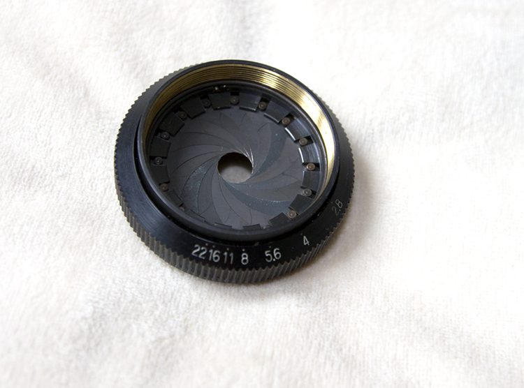

Le démontage total "c'est comment docteur", car ...
titoufx a écrit :
la vache, 16 lamelles, ça en fait du monde :content-anim:
suis un peu perplexe car devant "la bête" :oops: :question:

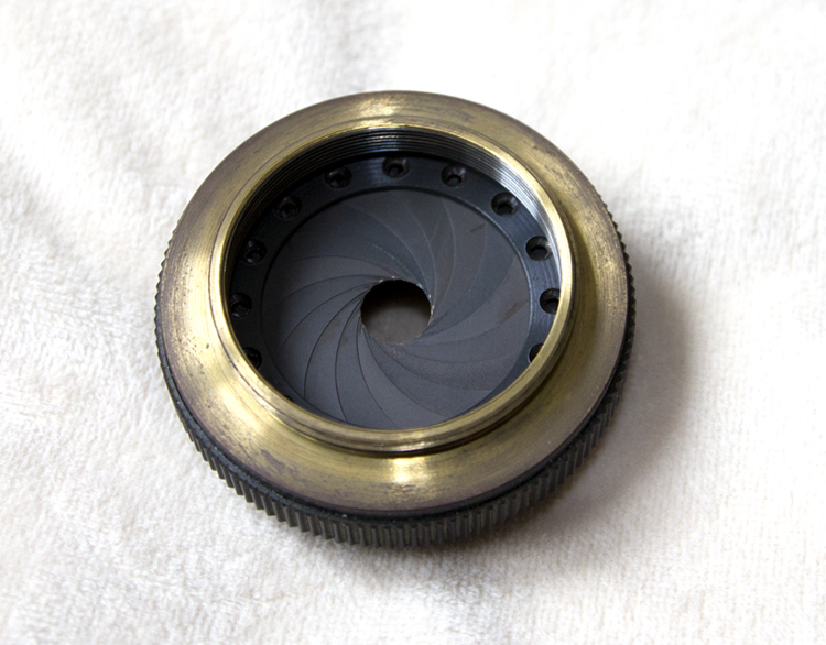

Bon (enfin c'est vite dit), non sans peine et après une nuit de dégrippant la bague a tourné :grin:
Pour autant le problème reste car le diaphragme est libre de ses mouvement, il tourne mais ne s'ouvre ni ne se ferme. Les lamelles (?) sont totalement collées, pas très étonnant au regard de la masse de graisse figée ...
Le pinceau et l'essence C :question:

Le diaph est maintenant débloqué; en fait il est mal positionné dans le fût, il a dû être démonté et mal remonté, il y a 1/4 de tour de décalage et il a été forcé pour être associé à la bague.
Il y a peut-être une micro vis sur le fût, je vais finir de nettoyer car il y a encore beaucoup de graisse (sur le fût et sur la bague, rien sur le diaph)
Les pivots semblent bien place, sur la face avant c'est mais sur la face arrière c'est à voir mais comme il fonctionne bien je ne suis pas inquiet sur ce sujet.
Je me demande surtout comment je vais replacer le diaph car dans l'état actuel il ne semble pas pouvoir tourner complètement pour être remis en position face au trou de vis de la bague.
Je ferai des photos demain pour être plus clair, ce n'est pas le cas ce soir :lol:
Et sinon tu en es pour une couche culotte usagée car c'est un Saphir B 3.5/95 :cool:
