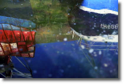

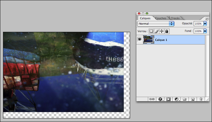

1/ Coller l'image dans un fichier vierge de taille supérieure, décalé du centre de la zone dans la direction opposée à celle dans laquelle on souhaite créer l'ombre

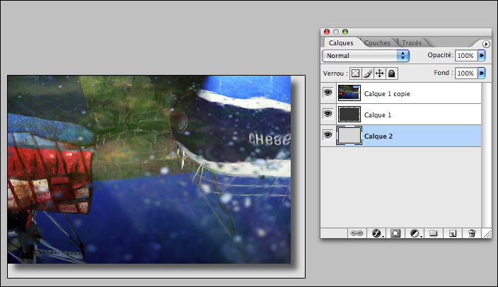

2/ dans un calque situé en dessous, créer un aplat de même dimension que l'image

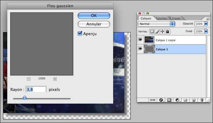

3/ donner du flou à cet aplat, puis la densité souhaitée ; régler une transparence pour ce calque (j'ai mis 85% opacité)
4a/ png avec transparence :
enregistrer au format png, ce qui permet de conserver la transparence de cette ombre et ainsi l'afficher sur le fond de page quel qu'il soit.
Résultat en png avec transparence :

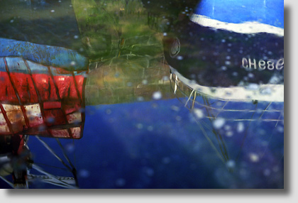

4b/ jpg sans transparence :
créer un fond d'une couleur ou densité qui se liera au fond de la page qui affichera le fichier image :
Résultat en jpg sans transparence :
Note : le fichier png avec transparence fait 216 Ko ; le fichier jpg sans transparence fait 56 Ko.
Pour une image de grand format, il est avantageux en terme de poids d'image de créer plutôt un jpg avec fond assorti à la page, d'autant que le jpg affiche des couleurs plus fidèles et plus vives que le png qui n'est pas destiné à la photo.
