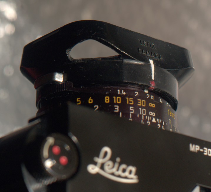

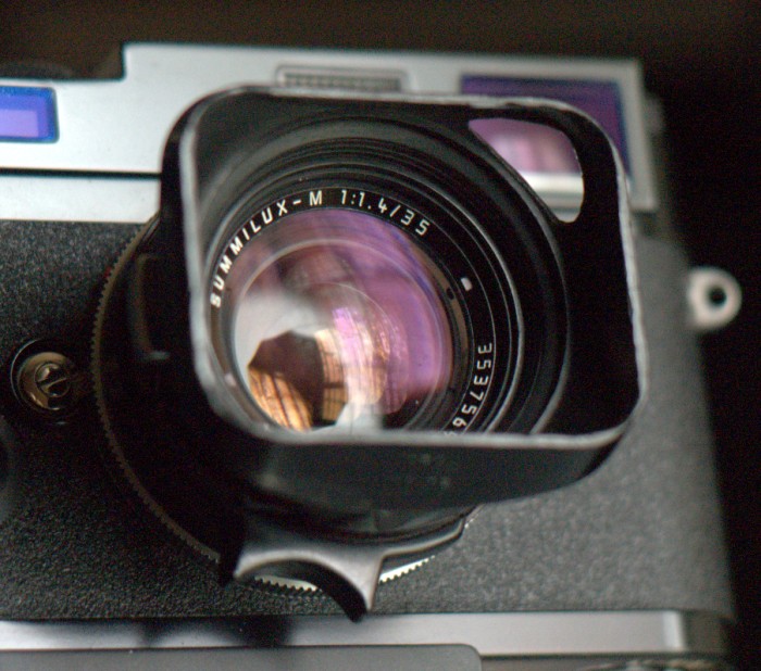

Messages : 10583
Je viens de faire ces photos au SOMNI:
la finition est à parfaire :wink:
Un peu de vignettage au départ avec ce 35mm Summilux (je le savais): j'ai rogné aussi les 4 coins pour y pallier.
Une idée du champ de visibilité de "gagné" :!:
