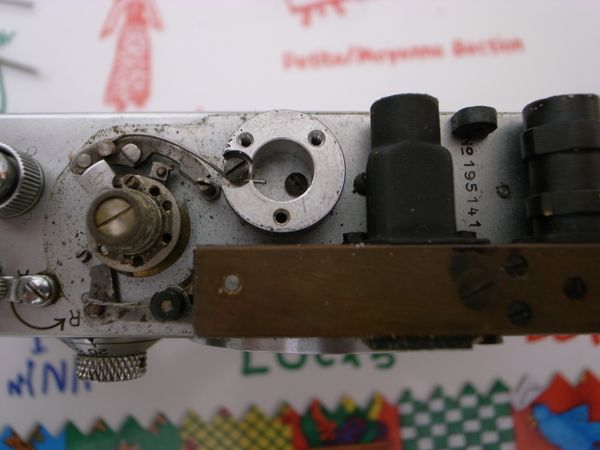

C'est lui que l'on voit à gauche du télémetre, tenu par le plot noir, et s'étirant vers la gauche jusqu'a la tete de la came ?
En voyant la photo, je m'aperçois que ma description est inexacte. Le doigt tournant du barillet de vitesse ne repousse pas la came vers l'exterieur, comme je l'ai laissé entendre, mais repousse cet autre doigt qui est fixée à la tete de la came. Et le mouvement imprimé à la came (qui est verticale) est une rotation sur son axe freiné par le mecanisme d'échappement (situé dans la chambre noire).
Lorsque l'on déclenche, le barillet de vitesse tourne en sens antihoraire et les deux doigts viennent au contact. On voit bien que le doigt du barillet peut imprimer un mouvement horaire au doigt de la came.
Par contre, en armant, le doigt de barillet, en rotation horaire cette fois, vient au contact du doigt de la came et là, si la came et son doigt sont trop engagés, ça force.
