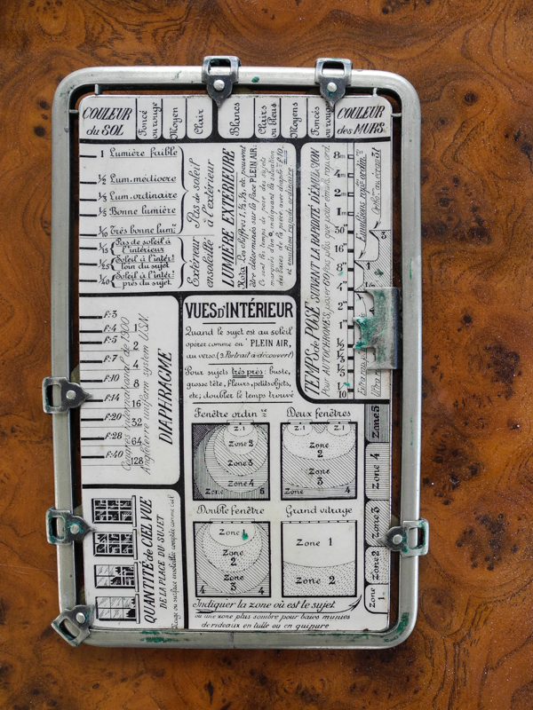

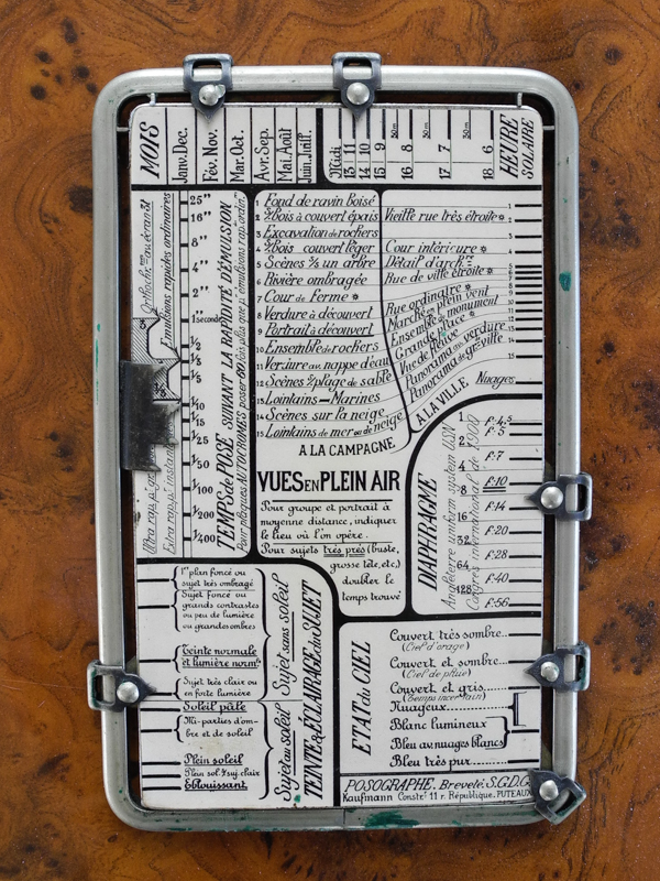

Moi, j'ai ce joli petit truc ultra précis.
Par exemple on nous dit comment poser dans un "marché en plein vent", dans "un fond de ravin boisé", dans une "cour de ferme" ou encore devant une fenêtre mais avec une nuance importante selon que la baie est munie ou non de rideaux en tulle ou en guipure. :content-anim:
Difficile de trouver plus pratique non ?
Pas besoin de cellule :cool:

telemetrix a écrit :
"Fond de ravin boisé"... Serait-ce pour les scènes de crime?... ;)
Incroyable. Tu peux en dire plus, sur cet outil?
Messages : 12065
le posographe fonctionne très bien en France, mais il est de + en + faux quand on s'éloigne des 45° de latitude...
