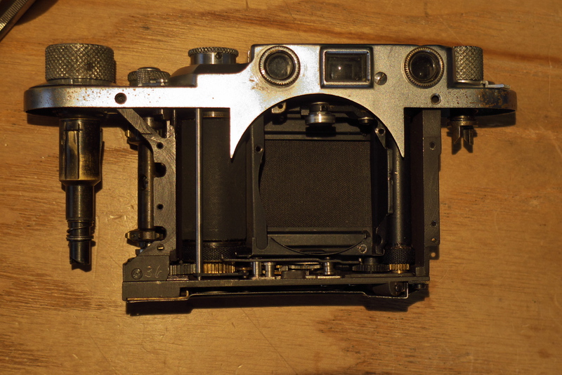

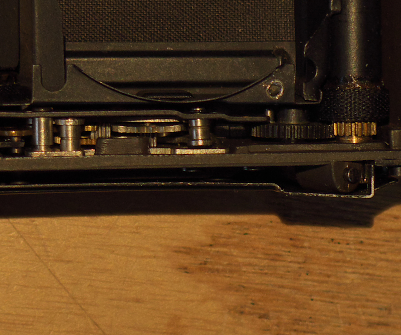

Bonjour.
Alléché par ce fil, j'ai entrepris de dépanner un IIIc complètement bloqué. Une fois démonté, je me suis rendu compté qu'il était, en interne, en position rebobinage alors que le levier était sur A. Il m'a suffi de tourner le levier d'un quart de tour pour lui rendre vie. J'en ai profité pour lubrifier le mécanisme de vitesses lentes. Au W40, on verra à l'usage...
Mais au démontage, les baffles se sont désolidarisés avant que j'aie pu noter leur position. J'ai dû m'y reprendre à 4 fois pour les remonter convenablement. Voici donc une photo des baffles prêts pour le remontage.
Cordialement.
Jean.

citation :
le W40 est un dégrippant, dégraissant mais comme il va sécher dans le temps il ne peut être considéré comme un lubrifiant...

Je me suis fié à ce qui figure sur l'emballage: "Décoince et lubrifie serrures,...".
Si ça coince, je referai une séance de travaux pratiques...
