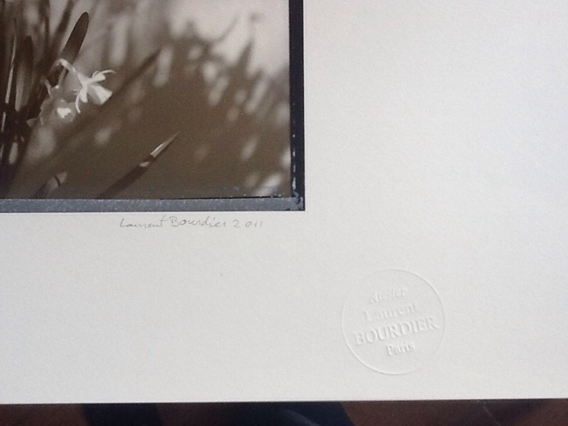

J'ai une question un peu bête mais n'ayant jamais eu l'expérience du timbre à sec je me demandais si, le réalisant au dos d'un tirage jet d'encre baryté non margé j'allais abimer le tirage (côté image) ou non?
ou bien doit on nécessairement prévoir une marge pour apposer ce gaufrage au dos du tirage...?
Merci par avance
Olivier

le timbre à sec déforme les deux côtés du tirage.
cela se fait plutôt côté face du tirage, car si tu le fais au dos, sur la face cela sera à l'envers.

Merci Dido, donc du coup si comme moi on ne veut pas altérer l'image, il faut prévoir de le faire dans la marge si j'ai tout bien compris!

Pour aller plus loin, le tirage sera vendu avec un passe partout donc ma problématique est de trouver une solution élégante pour le signer et le numéroter...

oui il vaut mieux prévoir une marge.
perso, comme je l'ai écrit sur ce fil, c'est tampon au dos.

Si le tirage est vendu monté avec un passe partout (donc sans marge) , quelle serait pour toi la solution élégante pour le signer et le numéroter...?

tampon au dos, ou crayon gris.

Hum...il y a comme un truc que je ne comprend pas: crayon gris pas de soucis, mais tampon au dos en dehors de la marge va abimer l'image non? ou bien vous parlez d'un autre type de tampon qui n'est pas un timbre à sec?

tampon encreur avec encre à séchage rapide, du coup l'encre ne diffuse pas dans l'épaisseur du papier.

Bonjour, j'ai testé les trois méthodes ( tampon indélébile au dos, timbre sec et crayon ), chacune a son utilité particulière selon le but et l'organisation du travail.
Le crayon reste l'arme absolue sur papier mat, recto ou verso... J'y suis revenu avec la pratique de la gravure, ou la question ne se pose pas. Chaque tirage est signé, daté, numéroté, voir titré, sous l'image, dés la fin du façonnage. Je vois les choses pareil pour la photo si on a la volontê de faire du tirage d'art. Les infos complémentaires à volonté au dos sans appuyer, titre série, procédé.... A partir de la tu peux rajouter les timbres et tampons que tu veux.
J'ai une écriture dégueulasse, mais a partir du moment ou on commence a faire une petite série avec sobriété ça vient tout seul.
Le timbre sec est très classe, mais on peut aussi considérer que le relief dénature l'aspect du tirage. Il y a beaucoup de contraintes, position limitée par la taille et l'orientation de la presse (forcément en bas pour moi), épaisseur du papier moyenne au maximum, et puis ça abime et fragilise souvent la surface. J'ai noté le truc de le faire sur papier barytés humide, mais le problème existe aussi sur papier jet d'encre; la surface émulsionnée et l'image forment un couche encore plus fine et assez fragile une fois timbrée.
Pour moi c'est un timbre d'atelier, à l'ancienne, pour frimer, à mettre seulement dans une marge. Je l'utilise plutôt pour des cartons (veux, invite) ou des archives.
C'est pour frimer, j'ai même plus vraiment d'atelier à Paris. :cool:
Le tampon enfin, peut contenir les infos que tu veux et n'a pas besoin d'être joli si il va au dos (adresse complète) et s'utilise avec de l'encre indélébile spéciale. Il faut le nettoyer a chaque fois avec un solvant. Ça ne diffuse pas au travers du papier baryté mais sinon? Et il peut se voir à travers un papier plus fin. Du point de vu de l'archivage à long terme c'est discutable, mais il a son utilité pour marquer rapidement toute une série. Du point de vue archivage toujours, je n'utiliserais pas d'encre non indélébile (végétale ou pas) parce que a long terme un papier ou tirage peut nécessiter des opérations humides, pour la restauration notamment.
