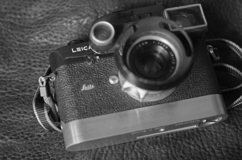

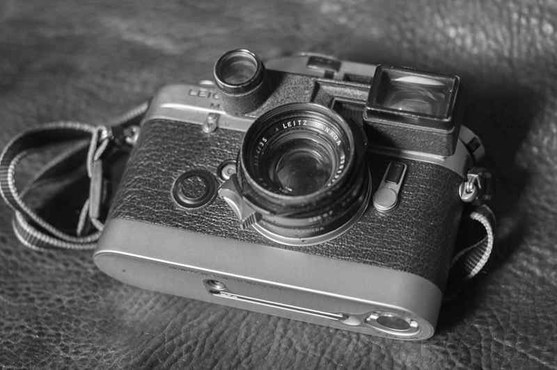

SYOOM
:iboitier: Leica M Monochrom :iobj: Elmar 65 mm f/3,5
Rapidwinder Tom Abrahamsson
leicavit-MP moderne
