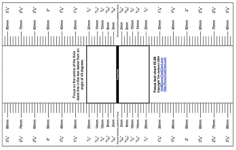

Je propose à la vente un objectif qui, d'après un possesseur de l'optique (Summilux M 75mm) serait sujet au back focus et au front focus ...
Un "summiluxien" intéressé m'a demandé de les mesurer.
Je ne vois pas comment faire n'ayant pas l'habitude de faire des tests optiques ou de photographier des murs ...
Pourriez vous m'indiquer votre manière de procéder ?

Diaphragme ouvert au maximum, pour les courtes distances je photographie ce focus test à 1 mètre et 3 mètres. Pour les longues distances je choisis des objets lointains en fonction de la focale ; pour un 75 je prendrais l'infini bien sûr, puis un objet à environ 50 mètres. En sachant que si l'infini est net et 1 mètre aussi, les distances intermédiaires devraient l'être également.
Si vous voulez je peux vous envoyer le PDF à imprimer. Il faut le mettre sur un mur à l'horizontal et le photographier avec un angle de 45° avec le boîtier en horizontal aussi.

Le mien était à retoucher entre 0.75 et 1.20m (c'est un version 2 Canada, je crois qu'il y avait 3/4cm de back-focus* à 0.75).
Sans doute une tolérance acceptable à l'époque en argentique et qui ne passe pas en numérique.
Il n'a aucun focus-shift.
Pour contrôler, une planche cloutée de pointes fines tous les cm dépanne aussi.

Merci beaucoup alex 7075,
J'ai reçu le fichier PDF.
Je vais tester mon optique
Merci encore.

Merci pour vos messages.
Mon 75mm va voyager jusqu'à Wetzlar pour un réglage et codage ...
