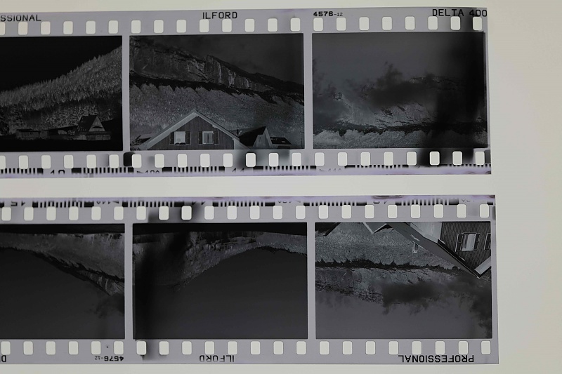

Je développe mes films n&b depuis cet été, Ilford FP4, HP5 et Delta 400. Je suis donc un re-débutant après une paranthèse de plus de 25 ans.
J’utilise une lab-box que je remplis complètement, même si ce n’est pas le plus économique.
Révélateur LC29 en 1+19 selon le temps et l’agitation de la Table des Pirates, Ilfostop 1’ en agitation continue puis fixateur Ilford Rapid Fixer 4 à 5’ en agitation intermittente.
Je réutilise l’Ilfostop et le Rapid Fixer à partir d’une préparation de 1 litre dans des bouteilles opaques et bien fermées. J’en suis à 7 réutilisations pour chaque produit. Je « jette » le révélo à chaque développement.
Rinçage à l’eau claire (froide en ce moment) en flot continu avec agitation intermittente (environ 10’).
Je termine par un agent mouillant.
Sur 3 de mes 7 derniers développements, j’ai quelques (3 à 4 max) photos avec une tâche sombre (genre coulure) en travers du négatif.
Toutes les autres semblent correctes sur une table éclairante et à la loupe.
Avez-vous une idée de la cause ?

Déjà la première chose à savoir c'est si ces tâches sombres affectent la zone non exposée (le bord) auxquel cas c'est certainement un défaut de l'appareil ou un défaut de la chambre noire.

Voici une photo du défaut.
4 photos sur 37 affectées sur cette bobine.

Film voilé
La question c'est pourquoi.
A priori j'incriminerais plus facilement l'appareil que la cuve...

Film voilé ?
Surprenant. Pourquoi uniquement sur quelques photos, alors ?
La bobine de l’exemple a été prise avec un R8 que je viens d’acquérir. Le volet de chargement du film semble bien fermer, et vue la conception des chicanes, une fuite semble peu probable...
J’ai une autre bobine avec une seule photo « voilée » sur 36 issue de mon MP.
La Lab-box ? Elle me semble conforme, et les chicanes sont bien ajustées.
Qualité du bain d’arrêt et du fixateur réutilisés plusieurs fois depuis la préparation fin août (respectant néanmoins le nombre maxi de réutilisations indiqué dans la doc) ?

Pour avoir eue un problème de voile sur mon autocord, je sais que c'est un problème délicat.
Il n'affecte pas forcement toutes les vues.
Ce qui m'interpelle, c'est que tu dis avoir le problème avec deux boitiers différents. Pour le coup c'est plutôt ton process de développement qui est alors en cause.
Je ne connais pas la Lab-box avec précision donc je ne saurais te dire en quoi peut consister le problème.
Pour mettre hors de cause le R8: exposer un film sensible (bien éclairer le dos au soleit en faisant jouer le boitier dans toutes les positions car parfois le dos s'ouvre de façon imperceptible et si les mousses sont un peu vieilles...) puis développer dans un classique cuve paterson ou AP (ou chez un prestataire)
Si c'est voilé c'est le R8. Sinon c'est pas lui donc c'est la Lab-box (ou ta façon de l'utiliser"
çà, c'est pas top.
Munissez vous de quelques bidons ou éprouvettes 500/600 ml et les remplir d'eau à 20°.
Remplissez votre cuve et retournez là au moins 10/15 fois puis jeter l'eau et répétez 5/6 fois le rinçage.
Cela vous permettra de rincer à une température constante de 20°.
Autre chose, si vous doutez de votre fixateur, plongez une amorce de film vierge. Si votre amorce devient transparente, c'est ok.
Difficile de connaître la raison du voile d'après vos négatifs. Manchon, cuve, appareil ?

OK. Je ferai désormais attention à utiliser de l'eau aux alentours de 20°C pour les rinçages. Je ne pensais pas que c'était nécessaire puisque le film est fixé...
Existe-t-il des appareils, genre bouilloire, qui permette de préparer un volume d'eau à une température pré-réglée ? Le faire au mitigeur peut être fastidieux et consommateur...
Ça, je le fait !
L'amorce que j'ai plongée hier une minute est devenue translucide, mais pas totalement transparente. Elle a de plus laissé un dépôt "sableux" en séchant.
Je pense que je vais réactualisé mes préparations qui datent de fin août, même si je suis à peine à la moitié du cycle de répétition "autorisé" dans la doc Ilford...
Je les conserve dans des bouteilles opaques d'un litre à bouchon vissant, achetées en magasin spécialisé.
Je ne pense pas que cela vienne de la Lab-box ou du R8 (ou MP). Je n'utilise pas de manchon puisque le principe de la Lab-box est justement de s'affranchir de faire la mise en spire dans le noir (c'est en fait une réédition de la cuve Rondinax d'Agfa).
Je penche de plus en plus pour une combinaison des effets d'une chimie dégradée (bain d'arrêt et fixateur) avec une eau de rinçage trop froide (elle est environ à 12°C en ce moment dans ma montagne; je viens de le mesurer).

Non je ne crois pas que cela puisse expliquer le voile.
Ce voile c'est une entrée de lumière
Après l'utilisation d'eau trop froide ou trop chaude pour rincer ou pour prémouiller n'est pas une bonne idée mais on n'est pas au degré près non plus.
"Existe-t-il des appareils, genre bouilloire, qui permette de préparer un volume d'eau à une température pré-réglée ? "
Je prépare mes éprouvettes pour le rinçage avec le mélangeur du robinet à l'aide d'un thermomètre de labo.
"Je penche de plus en plus pour une combinaison des effets d'une chimie dégradée (bain d'arrêt et fixateur) "
Je vois que vous faite un bain d'arrêt. Je n'en fais jamais pour le film. Seulement pour le papier.
Zekkar écrivait sur le forum en 2005: "Pas de bain d'arrêt, fixateur direct, lavage au moins 60 mn cool."
