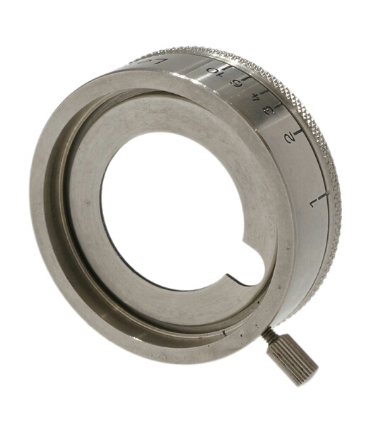

j'ai trouvé sur la bay un Focomat IC pour tenir compagnie à mon fidèle ValoyII
ce focomat proposé en Allemagne était décrit en bon état mais avec un Focotar défectueux, il n'était pas cher: 149 Euros, je ne prenait pas de gros risques.
Il est arrivé dans un gros paquet que j'ai laissé quelques heures au soleil et que j'ai ouvert et déballé avec masque et gants etc etc....prudence.
à l'installation tout est en ordre sauf les repère de blocage de mise au point auto indémontables... je prends dans mes tiroirs un Schneider Componon 50mm, hélas le tirage sur la collerette de m.a.p. est insuffisant, pas moyen de faire le point, il faudrait une bague allonge intermédiaire ?? Je suppose que le Focotar est d'une géométrie différente
Je monte un Elmar à vis 50mm, comme on faisait autrefois, là ça marche mais pour changer le diaph c'est galère une fois installé.
Donc il me reste à chercher un Focotar en bon état ...ou...mieux pour mes finances, une bague allonge où je pourrai monter un de mes 50mm Compono ou Rodagon.
Voila mes deux question:
Cette bague allonge, existe t-elle ? je ne l'ai pas trouvée dans ma doc Leitz ?
Sur Ebay on propose des Focotar Type II dans les 150 à 250 euros ou des Schneider "compatibles" déclarés bien supérieurs au Focotar Type 2 ?
merci pour vos lumières

Donc Mister Pronier aurait besoin d'un tube d'allonge 17675?

Oui fgemo mais j'ai peut être été trop rapide.
Sur ebay j'ai fait le code17675 sans beaucoup de conviction et surprise un hollandais en proposait un à 32 euros, j'ai signé...

Messages : 10783
Pour l'Elmar 50, avec cette bague, ce sera plus confortable.
Elle est ancienne, tout nickel, mais trouvable.
Code VALAU

On apprend à tout âge sur Siimmilux
En effet pages 310 et 321 du Leica Collectors Guide
Merci

Merci Joel
c'est commandé et vraiment pas cher !

bonjour
J'attends la réception de la bague pour installer un Conponon ou Rodagon
Finalement le Zebra reste dans mon panier ebay, je n'ai pas encore finalisé car ils n'acceptent pas Paypal, et les retours sont refusés je suis peut être trop méfiant

Bonjur
J'ai reçu la bague allonge et monté un Rodagon 60mm 2.8
Je fais la m.a.p. facilement mais les arrêts de m.a.p. auto ne son évidemment pas en place.
Ils devraient se libérer en dévissant les vis de calage mais un des précédents propriétaires a introduit de petits axes métalliques à la place de vis.
Je dois donc faire de la mécanique pour enlever ces blocages sans faire de dégâts, sinon je fais un repère sur la bague de mise au point mais je perds un peu la fonction essentielle du Focomat
longue vie au Leica
