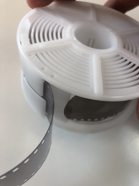

- le chargement de la spire dans le manchon, j'ai pas mal bataillé. Ma spire est marque Kaiser une grosse partie plastique en amont de la zone de chargement censé je suppose guider le film au moment ou il amorce son second tour. Le problème est que le film a toujours tendance à vouloir passer au dessus de cet partie partie plastique malgré que j'ai bien arrondi les angles. Certains d'entres vous ont-ils deja rencontré ce problème ? Si oui, quelle est l'astuce ? je joins 2 photos pour illustrer le problème.

Ton film est beaucoup trop arrondi, c'est sûrement pour cela qu'il sort. Il faut juste couper un biseau à 45 degré sur 1 ou 2 mm pour pas que l'angle accroche.
