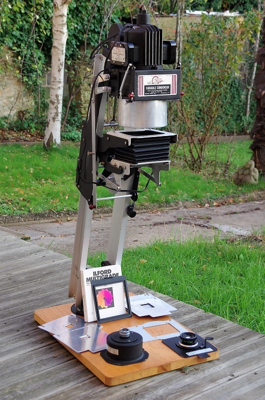

A enlever sur Nantes, un beau Simmon Omega D 3 4x5 pour 250€.
Par contre, surdimensionné pour du 24x36 ?
:iboitier: RICOH IMAGING COMPANY, LTD. PENTAX K-3
Magnifique.... ça c'est de l'agrandisseur....
C'est vous le vendeur cg49 ?!
Peut être surdimensionné pour le 24x36 mais la question de poserait davantage en terme d'encombrement... Mais à voir!

Tout à fait, j'en suis le vendeur, avec mon frère, chez qui il est actuellement à Nantes.
C'est un matériel très robuste, stable mais encombrant et lourd (1.50 de hauteur pour 35 kg). Nous n'en avons plus l'usage car mon frère ne fait plus d'argentique et, quant à moi, je ne dépasse plus le 6x7 donc je me contente du Beseler 23 c II.
L'avantage de ces agrandisseurs américains (Simmon Omega et Beseler) c'est leur double colonne inclinée et un système de condenseurs dont on fait varier l'écartement en fonction du format.

Superbe ! J’ai appris le tirage argentique sur un D2 et j’ai tellement apprécié cet agrandisseur que je me suis acheté un B22, moins cher et plus logeable. Malheureusement cela fait bien longtemps qu’il dort dans mon labo mais je ne désespère pas... quand j’aurai le temps...
Quand on connaît le prix de la bête à l’époque, 250€ est un vrai cadeau ! Si je n’étais pas déjà équipé je n’hésiterais pas, même pour faire du 24x36.
