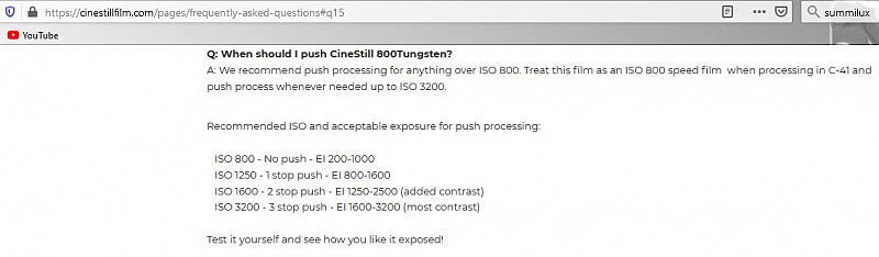

Apparemment c'est faisable, quelques sites consacrés au développement en parle, on trouve des exemples en 1600 et 3200 iso sur internet, parfois un peu sous-ex, de toute façon souvent des scènes très sombres :cool:
Par contre, poussé à 3200 iso c'est poussé de 3 stop, le premier étant une pellicule exposée à 1250iso :eek:
Le résultat semble un peu granuleux, mais rien d'affolant !

"When should I push CIneStill 800Tungesten ?"
https://cinestillfilm.com/pages/frequen ... stions#q15

C'est ce que je pensais aussi, ça vient de la FAQ du site de Cinestill, ça me semblait intéressant de l'évoquer !
