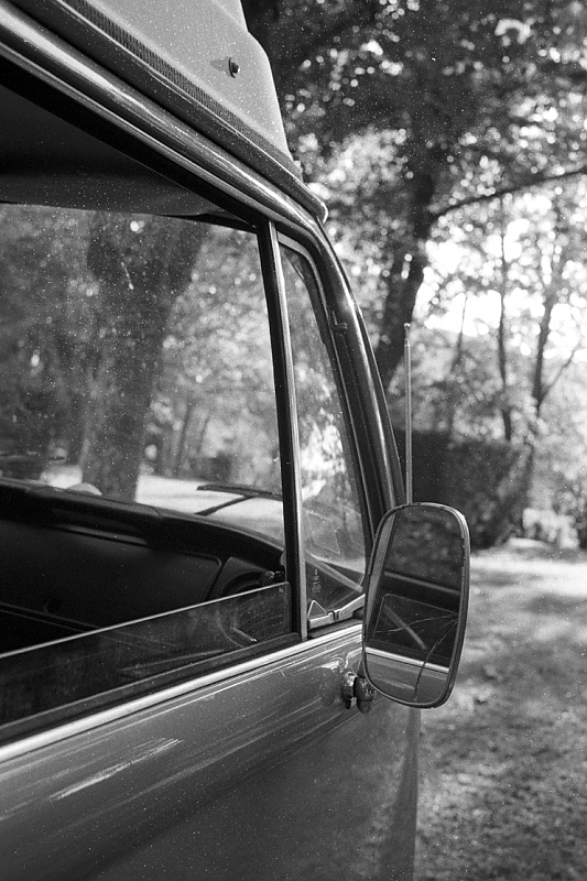

je fais appel ici à votre savoir et votre expérience. J'ai suivi tous les conseils que j'ai pu trouvé sur ce forum concernant les précautions à prendre à propos de la poussière au séchage des négatifs. Je vous explique mon processus : je développe normalement, je rince et met mon agent mouillant (liquide de rinçage de lave vaisselle + eau déminéralisée) j'agite je laisse tremper etc. Au moment d'étendre mes films dans ma salle de bain, je ferme la porte, j'étend ma corde à linge à 2m du sol, je passe la serpillère pour mouiller le sol, j'étend tout doucement mes films qui sont restés dans l'eau avant... Je leste, puis je sors en sioux de ma salle de bain en fermant doucement la porte. Je met une serviette pour calfeutrer le bas de la porte pour éviter l'air de s'y infiltrer. Je laisse sécher 6 heures sans jamais rentrer dans la pièce. Au scan je suis hyper rigoureux, je nettoie chiffon anti-statique, soufflette etc.

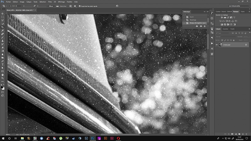

De manière générale la quantité de poussière a diminuée drastiquement cependant sur 3 à 4 images à la suite je me retrouve avec des résultats comme ça :
100%
Pour un tirage à l'agrandisseur cela ne se verra jamais mais pour un scan c'est pénible...

D'après le cliché d'exemple, les points blanc sont trop homogènes par leur forme et répartis de façon trop étale et régulière pour qu'on puisse songer à de la poussière.
Je songerais plutôt aux micro-cristaux qui se forment dans les fixateurs trop âgés. Regardez donc au microscope pour voir ce qu'il en est.

Merci à tous pour vos réponses. Avec le beau temps j'ai pu jeter un oeil à forte lumière sur mes négatifs. Il s'agit de dépôt d'argent collés dans l'émulsion lors de la fixation. Mon liquide était vieux donc périmé mais aussi saturé de grain d'argent. Je n'avais pas renouvelé ma chimie malgré de nombreux films poussés (1600 et 800 ISO) cette dernière s'est retrouvée vite saturée de dépôt. Comme quoi la négligence peut ruiner 6 films donc 216 vues, en l'espace de trois jours. ^^
Ce n'est donc pas de la poussière, dommage que l'on ne puisse pas changer le titre du sujet.
