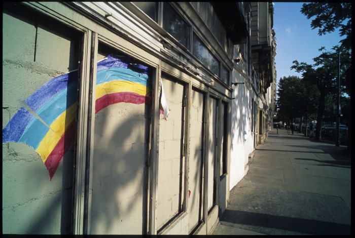

Des fois à l'époque M8, j'avais oublié un filtre UV/IR sur un 21mm + M6 qui avait de la diapo Velvia 50.
Ces Velvia ont des bords verdâtres (quand c'est pris avec 21mm +filtre UV/IR).
C'est l'effet contraire de photos au M8 sans filtre UV/IR.
Sauf magenta devient verdâtre : couleurs complémentaires.
Exemple, ici en 2008, quartier Port de l'Arsenal, Velvia 50, M6 , Elmarit-M 21mm Asph. + UV/IR (oublié dessus)
Mur couleur uniforme en vrai...
