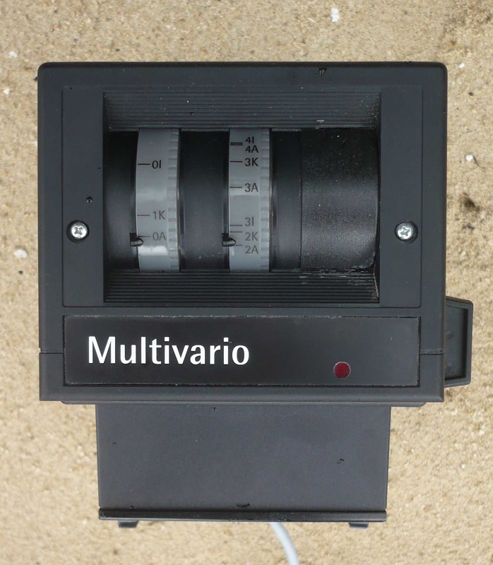

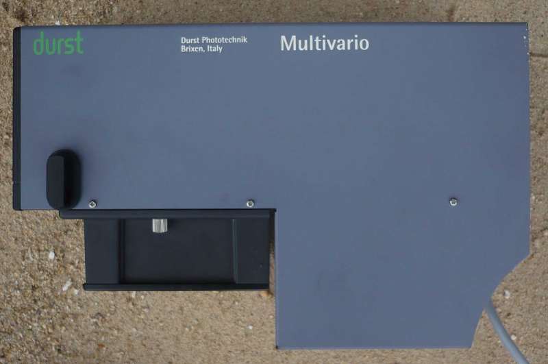

Bonjour à Tous ,
Je crée Nouveau sujet , suite à ma demande dans "Conseil pour monter un labo tira tirage N&B ", (peu être le modérateur va me dire pas compatible ).
Donc Voila les photos de la Tête éclairage Durst Multivario , peut être que la nomination Multi et quelle fait les formats du 13X17mm au 6X7cm en fonction des caches du passe négatif . je suis également à la recherche du SIXMA 67 .
les avis des utilisateurs de c'est deux modèles sont les bienvenue .

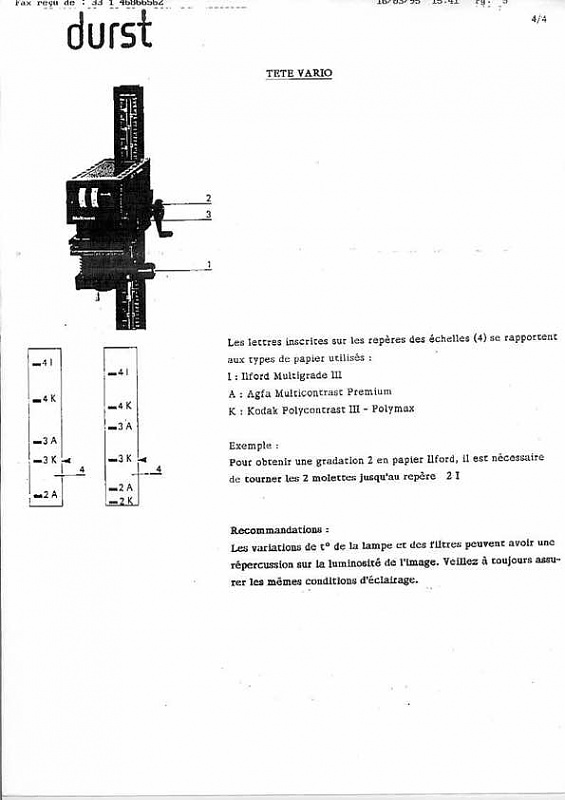

D'apres ce que j'ai compris de:
https://www.analogica.it/durst-multivario-t5263.html
Il faut juste positionner les deux molettes sur le grade souhaité suivi de l'initiale de la marque du papier multigrade... C'est une tete multigrade
etalonnée pour s'ajuster aux différentes émulsions en gardant des valeurs normalisées/calibrées du grade.
Pour le reste c'est une belle bete. Les ampoules hallogenes qui vont bien se trouvent "facilement sur internet" et il est aggreable. Un 80mm pour le MF et un 50mm (de bonne facture) pour les grands rapports d'aggrandissements en 24X36 et hop...

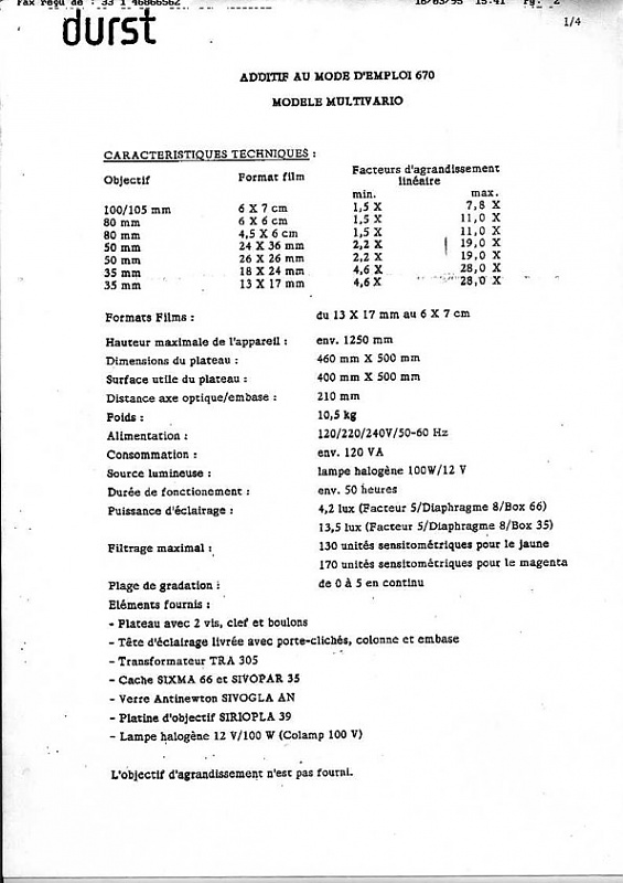

Voila je joint deux feuilles concernant mon modèle Multivario , je qu'il mentionne surtout c'est que le condenseur en 35mm à 3 fois plus de lumière à f8, 13,5 lux que le condenseur de 6x6 4,2lux ,cela et normal bien sur . mais cela surprend pour la différence .
Pierre

Pour le sixma67, c'est parce que je suis maladroit et que les verres AN cassent... Et parce que ca limite les problemes de poussieres.
Sinon, je croyais que c'etait un aggrandisseur a lumiere diffuse et sans condenseurs. D'au ma suggestion d'augmenter le temps de developpement des films. Si l'agrandisseur est à condenseur, cette suggestion est sans objet. (Les condenseurs sont les grosses "loupes" entre la lampe et le passe vue)
Si l'agrandisseur est a lumiere diffuse il y a un machin blanc translucide juste au dessus du passe vue: dans ce cas, il y a en haut a droite de la tete une tirette qui module la couverture pour passer de 24X36 a 6X6 (ou 6X7 d'ailleurs) et donc l'eclairage.
Le rapport 3 me semble juste: tu multiplies la surface par 4 donc divises le flux par 4 à puissance de lampe egale. Avec moins de pertes: 3 me semble plausible.

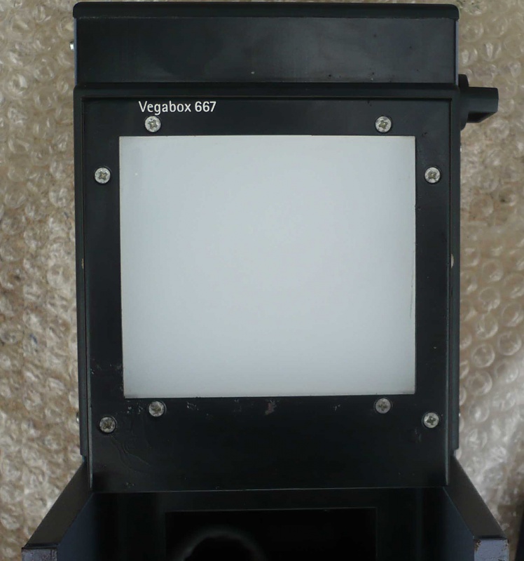

Je viens de recevoir un très beau DURST M667ne trouvant pas de boite de mixage je suis donc en train d'en concevoir une. Avez-vous des informations sur cette boite, des plans par exemple ou autre qui pourrait m'éviter du temps passé à sa mise au point ? Je ne trouve pas grand chose, que des photo avec une très mauvaise définition.
Vous en remerciant
Cordialement
