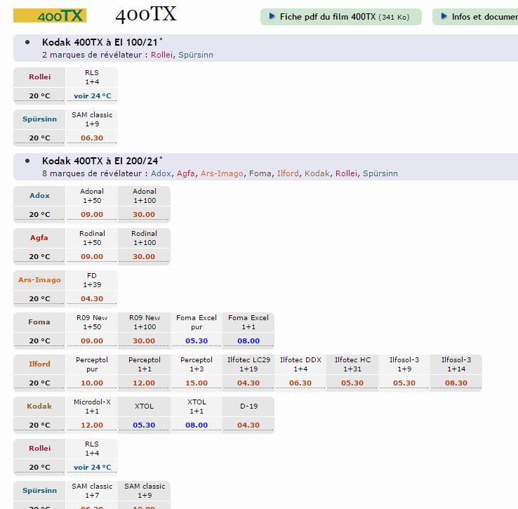

Les temps donnés dans ces tables sont essentiellement ceux donnés par les fabricants (les temps en bleu sont donnés par le site).
Voici une filtrage des temps Kodak.
Vous remarquerez que Kodak ne donne pas de temps pour ISO 100/21° et sous-développer ainsi n'est pas recommandé.
À ISO 200/24°, le révélateur Microdol est conçu pour développer un film sur-exposé ; chez Ilford, l'équivalent est le Perceptol.
