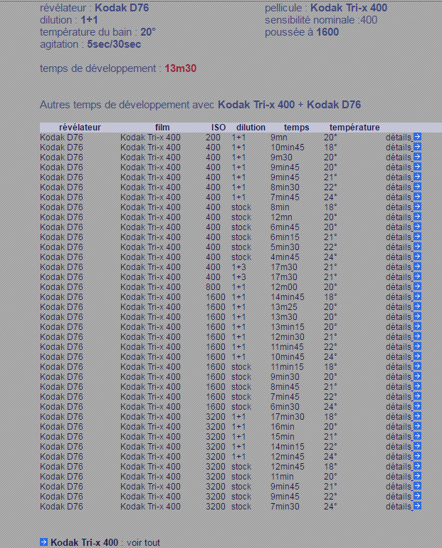

Bonjour à tous, J'ai déjà écumé le forum, mais malgré de nombreuses réponses, pas moyen d'avoir les idées claires. Je me relance en effet dans le dév maison. J'ai acheté du D76 pour développer essentiellement des TriX, des Tmax 3200 et un peu de Tmax 400. Sur l'emballage du D76, je lis : Trix et Tmax 400 sans dilution, 8 min à 20°C. Sur la notice technique Kodak, je m'aperçois qu'il y a plusieurs TriX. De la TriX Pan (8 min à 20°C) et de la TriX Professional (6min45 à 20°C). Plusieurs sites internet mentionnent uniquement le temps de 6min45 pour la TriX. Alors, quel temps choisir ???? (notez qu'il y a la même incertitude avec le D76 1+1, cela ne change pas le problème). Instagram : https://www.instagram.com/fift_ea/ |

Pas de panique. Tout est là : http://pirate-photo.fr/tablesdev/ |

Bonjour! Personnellement, j'utilise ce tableau, avec des plages de T°C . J'ai du mal à obtenir les 20°C standards, et à attendre celle-ci, après que le D76 soit dilué à 50°.. ![]() |

Bonjour Fift, Pour le développement, il faut regarder dans les tables, outre la dilution la température de développement : - à 20°C la TriX travaillée à 400 se développe donc avec du D76 : 1) D76 pur (dit aussi "stock") : 6'45'' 2) D76 dilué 1+1 : 9'45'' Le temps que tu indiques de 8' semble être celui de la colonne 18°C en stock Bon développement, ISiS "Photographier, c'est mettre dans la même ligne de mire la tête, l'oeil et le coeur" (Cartier-Bresson) http://www.flickr.com/photos/80786418@N05/ Page Facebook : Les regards d'ISiS https://www.facebook.com/lesregardsdisis/ |

ISIS> Je suis bien d'accord sur l'influence de la température (ma salle de bain est pile-poil à 20°C). Mais justement, à 20°C j'ai des temps différents entre les tables du pirate qui donnent 6'45 et l'emballage du D76 (que je crois quand même fiable !) qui me donne 8'. A priori, je suppose que la différence vient qu'il y aurait deux types de TriX : de la TriX Pan et de la TriX Professional. Un avis là-dessus ? Sinon, je crois que je vais partir sur 6'45, ça a l'air d'être l'avis général. Instagram : https://www.instagram.com/fift_ea/ |

Fift a écrit : Mais justement, à 20°C j'ai des temps différents entre les tables du pirate qui donnent 6'45 et l'emballage du D76 (que je crois quand même fiable !) qui me donne 8'.A priori, je suppose que la différence vient qu'il y aurait deux types de TriX : de la TriX Pan et de la TriX Professional. Un avis là-dessus ? Justement, la fiche du D76 indique bien 6'45 : fiche D76 sur le site Kodak. C'est le film 400TX qui est actuellement commercialisé, et sa fiche donne ce même temps : fiche TX sur le même site Kodak (Small Tank — petite cuve) |
